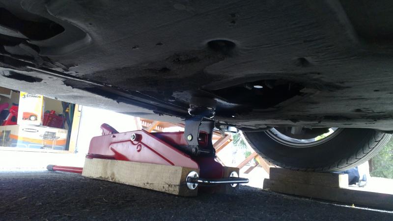

          Pakko nyt varmistaa että tuosta kohtaa voi tunkata keulan ylös.
          Edit: vastaan itelleni ettei tosta kuvan osottamasta mestasta voi nostaa, löysin oikean paikan.
          edit:
          Tollaseen löysin linkin foorumilta eli osa nro 9, Jack Ficture. Eli ton pitääks ton löytämiseen purkaa nyt sit noita pohjamuovejakin? Ei ilmeisesti kun tässä keskustelussa käy ilmi että katsastusmies on tunkannu pohjamuovien kera.
          http://realoem.com/bmw/showparts.do?...55&hg=31&fg=05

                Ei löytynyt osa nro 9 pohjasta, tosin noi pohjalevyt onkin aika kärsineen näköset ja kun en niistäkään sen enempää tiedä mutta aika selvästi näyttäis et tosta öljypropun kohdalta puuttuis selkeästi joku muovikappale, koska on selvät rajat näkyvissä et joskus ollut jotain kiinni.
                Ihme reikiä sun muuta näytti noi levyt olevan täynnä muutenkin.
                Auton kun ajoin parin lankun niin yllätäen tosta tunkista loppukin sit nostovara eli en saanut pukkeja alle niinkuin olin kaavaillut.
                Joten sitten mentiin kaikkien taiteen sääntöjen vastasesti auton omalla tunkilla, auto ylös, rengas irti ja jarrupalat sekä kulumisentunnistin vaihtoon ja rengas takasin ja auto alas.
                Ja en ollut tolla kuvan tunkilla nostelemassa helmoista, sitten kyllä vois nostella silläkin jos ensin hommais tälläset:
                https://www.ecstuning.com/Search/es2...1602/ES251251/
                Tosin ensin hommaan uuden hallitunkin, toi tunkki on kämpän edellisen omistajan autotalliin jättämä tunkki (joten en osaa sen enempää sanoa miks siitä on renkaat heivattu hevon kuuseen), ja sillä ku alko nostaa etupäätä niin vähän aikaa se jakso nostaa ja sit se alkokin valuun alaspäin, 2t sen pitäis jaksaa nostaa mut ehkä on parhaat päivänsä nähnyt tuo kapistus.
                Satsaan kunnon tunkkiin tässä lähiakoina niin on sit tulevan varalle niin on sit sekin asia kunnossa.
                Asennusbissee meni sen verran varsinkin sen jälkeen kun olin ihan fiiliksissä et sain palat tusattua paikoilleen aiheuttamatta järkyttävää kaaosta et jarrujen isommat testailut jäi huomiseen.
