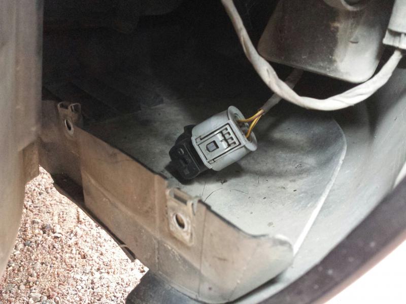

          Kiitos, nyt löytyi, mutta...
          Olen vaihtamassa Led-sumuvalot. Nyt tarvitsisi sitten tietää kumpaan johtoon laitan vastuksen, ettei tule virheimoituksia. Olisiko kenelläkään tietoa?

            niiden väliin

              Kiitos, mutta hankala laittaa molempien väliin. Se tulisi laittaa jompaan kumpaan johtoon katkaisemalla ja liittämällä sen mukaan... Mutta siis kumpaan johtoon.

                EI! niiden VÄLIIN. Eli niinkuin laittaisit ne oikkariin.

                  ok, siis vielä varmistukseksi: Liitänkö vastuksen toisen pään ryöstäjällä toiseen johtoon ja toisen pään toiseen. Eli vastus on ikäänkuin oikosulussa?
                  Meneekö näin?

                    Kyllä. Jos haluat lisätä auton mittaama virrankulutusta kuten tässä tapauksessa niin sopiva vastus polttimon kanssa rinnakkain. Sarjaan kytkettynä kuten itse ehdotat vaikutus on päinvastainen.
                    Helpolla koodauksellahan päästään samaan lopputulokseen ilman vastusviritelmiä.
