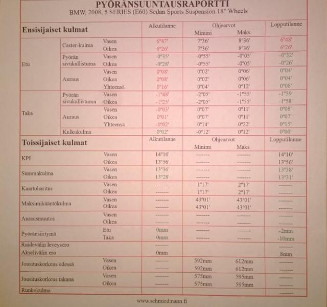

    Saatko kopioitua tänne tuon viimeisimmän suuntaus raportin, sekä kerrotko vielä kesä sekä talvirenkaittesi merkit ja mallit, niin noista on hyvä lähteä etenemään.

        Kesärenkaat : Dunlop SP Sport "Run flat", n. 3-4mm jäljellä edessä, takana enemmän.
        Talvirenkaat : Hakkapelitta RSi kitkat
        Liitteenä raportti.

              Takana hieman liikaa pystykallistusta eli negatiivista camberia.
              Mikään ei kuitenkaan poista/pelasta tuon ko.Dunlopin jopa vaarallista uraherkkyyttä, joten ainoa toimiva korjauskeino on vaihtaa ko.renkaat pienemmän uraherkkyyden renkaisiin(vannekoolla ei juurikaan merkitystä alle 19" kokoluokissa).
              Siirtyessäsi siis 19" tai 20" kokoluokkaan, pitää renkaan valintaan panostaa, mikäli haluat autostasi kokonaan urille tuntemattoman(samalla takapään camberit saisivat olla symmetrisesti -1.30-1.35"-astetta).
