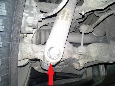

    ok. Koska solenoidin venttiileissä ei ole takaiskuja niin kompuran tuottama paine tulisi olla suurempi kuin palkeilta tuleva. Eli voi olla että kompura on hajalla eikä jaksa tuottaa riittävää painetta. Oletko testannut että kompuralta varmasti ilma virtaa eli otat esim. sen kuivurille menevän letkun irti ja puskeeko sieltä ilmaa kun kompura käy? Jos ilmaa tulee niin itse ainakin vielä tsekkaisin sen kuivurin sisuskalut, onko vettä. Ei ole iso homma avata. Se vesi siellä voi estää ilman kulun solenoidille.
    Jos taas kompuralta ei tule ollenkaan ilmaa niin silloin uutta tilaukseen.

      Joo, mää katton kunhan saan aikaseksi...täytyy jotenkin koittaa samalla saada painetta pusseille kun tietysti persettä ilmaan nostaessa ne tyhjentyy...ei mahdu kohta enää tunkki alle ja käsin on vähän raskas nostella tuota
      Ohan siinä sellanenkin mahdollisuus, että painepuolen letkun kompuralta solenoidille vuotaa...

        ei mahdu kohta enää tunkki alle ja käsin on vähän raskas nostella tuota.
        noin jos käy niin tunkkaa sieltä peräpuolelta iskarin alapäästä. Sinne mahtuu tunkki, koska tuo kohtahan ei laske mihinkään
