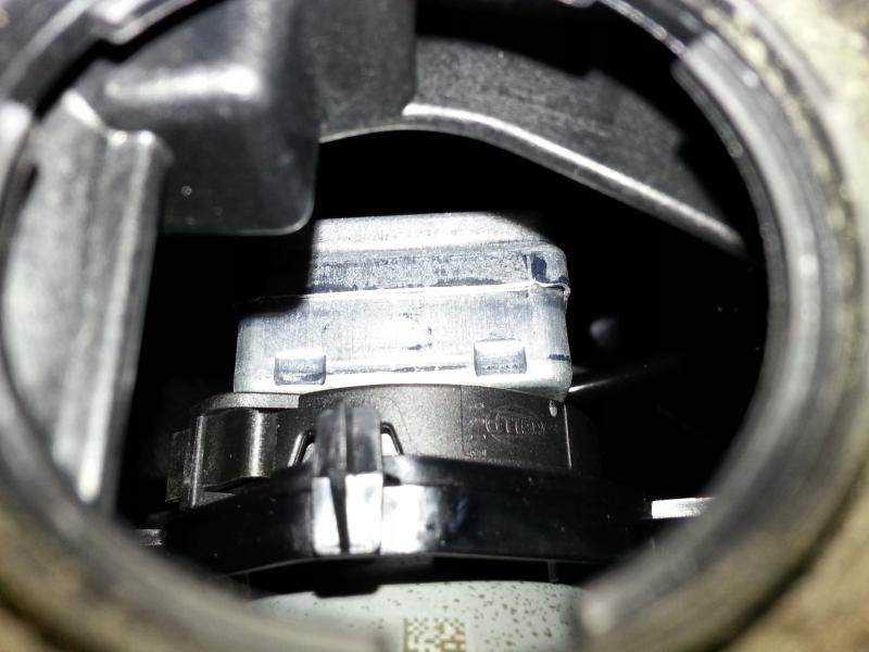

          Itsellä valmistunu 9/2005 ja d1s. Tuon polttimon tyypin näki pyöräyttämällä sen pyöreän luukun auki umpion päältä.
                Tämä oli kokolailla helpompi tapa eli tosiaan umpion päältä se pieni korkki auki ja sieltä kurkisti ymmärtääkseni d1s:
