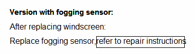

                        Elikkä paikallisessa liikkeessä kysyin asiasta tuulilasin vaihto ohjetta ( bmw valtuuttama huolto) niin tuumasivat että ky osaa ei tarvitse automaattisesti vaihtaa.
                        Tämä nyt ei yllätä. Tuossa suora kuvakaappaus BMW korjausohjeista (TIS) koskien tuulilasin vaihtoa.

                          Tämä nyt kyllä itseni yllätti kyllä, nimen omaan kun oli lasivakuutus jonka piikkiin uusi lasi laitettiin. Ihme kyllä mikseivät sitä tunnistintakin vaihtaneet??? Jos tämä oli oikein BMW huolto
