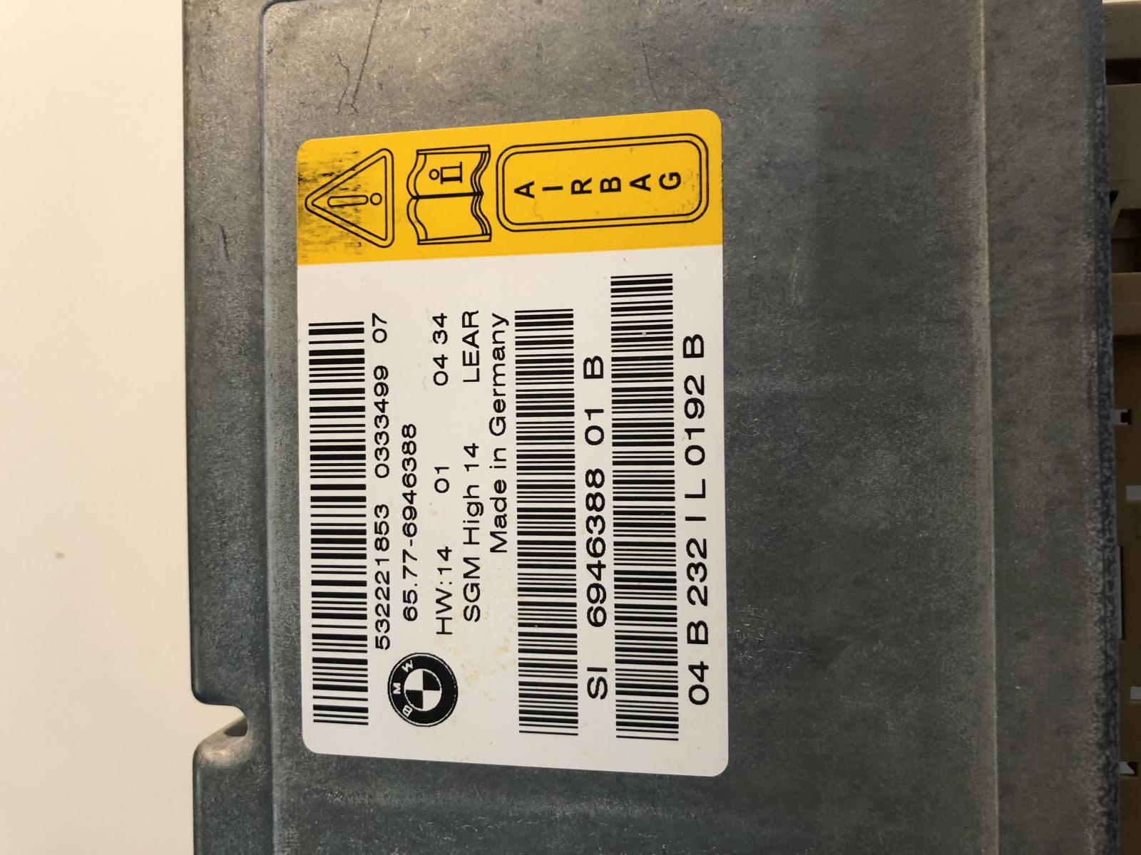

                          Minulla olisi yksi avklta tullut sgm jota mainostivat ehjäksi. Muistaakseni vänkärinjalkotilan ylämuovi pois ja sen sai sieltä mutkiteltua ulos... ainakin saa liittimet irti ja toisen purkin siinä testattua ilman kummempaa jumppaa. Toki vaatii diagnostiikka vermeitä millä se sitten koodataan ja käynnistellään.
                          Näppää kuva siitä purkkisi päältä niin nähdään ne numerot jne.
                          Tuolla koodilla oleva rikkinäinen SGM voisi kiinnostaa, johon on jo konkat vaihdettu...

                            Nättipä se oli tosiaan purkaa pois, hanskalokeron alta muovi pois ja liittimet irti ja sitten vetää boksi pois. Tekstit on yläpuolella, joten ilman laitteen irrotusta niitä ei näe.
                            Tokihan se piti auki käyttää, kun isot varoitustarrat oli liimattu ettei niin saisi tehdä, mutta en maallikkona päälle päin nähnyt mitään erikoista piirilevyssä tai komponenteissa.
                            Mielenkiintoista oli, kun laitoin osan takaisin paikoilleen, kytkin liittimet ja nollasin lukuisat vikakoodit (en irrottanut akkua, joten niitä oli SGM-SIM:stä about monta) ISTA:lla, ensi käynnistyksellä ei bägin vikavalo syttynyt. Jopa 15km testilenkki meni ilman vikoja, kunnes kotipihaan tullessa tulivat taas vikavalot ja -ilmoitus, eikä koodia saanut poistettua enää.
                            Oliko ptikkala:lla lääkettä tähän murheeseen?

                              Ei nummerot ihan täsmää. Joku varmaan osaa kertoa passaako tilalle
