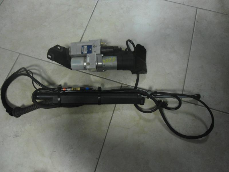

              Niin kuin Rahu jo kertoikin kuskinpuoleisessa pumpussa on asentotunnistin jota ei ymmärtääkseni saa erikseen hankittua (en ole ainakaan löytänyt mistään) vaan tulee hydraulisylinterin mukana. Kun tämä asentoanturi ei toimi niin luukku tekee juurikin kuvailemasi ongelmat.
              Virallinen korjaus on koko hydrauli sylinterin uusiminen joka on kallis osa noin 770€ ja sen hydrauliputket kulkee sinne takapoksiin niin kattoverhoilun joutuu tiputtamaan, että putket saa kuljetettua katon ja pilareiden välistä niin työ on myös kohtalaisen suuri. Että ei siinä touhutonnilla päästä
              Poppakonstina jos sattuu löytämään vaikka purkuosana kyseisen pumppupaketin voi sivuleikkureilla pätkästä asentotunnistimen johdot poikki ja irroittaa tunnistimen pumpun varresta ja juottaa kolme piuhaa kiini toisiinsa niin pääsee kyllä huomattavasti pienemmällä työmäärällä.
              WDS muistaakseni väittää, että asentotunnistimessa on liitin mutta se ei pidä paikkaansa. Johto on kiinteä ja katoaa pääjohtosarjojen sisään.

                Onko asentotunnistuo tuo musta pötkö tuossa pumpun kyljessä? En oikein löytänyt kuvaa, missä tarkalleen tuo pumppu oikein on.
                • Clavurion

                    Homma kunnossa.
                    Asentoanturi on tosiaankin parin sentin boksi työsylinterin juuressa. Käytin sitä pientä laatikko auki. Ei siellä ollut kosteutta tms ja kaikki oli valettu muoviin. Joka tapauksessa anturi heräsi henkiin ja kaikki toimii nyt ok.
                    Eli vika korjattu, vaikka en tiedä mikä siihen vaikutti.
                    Uskoisin ettei poistunut ainiaaksi, mutta toistaiseksi näyttää hyvälle.
                    Tiukka paikka tulee, jos joutuu ostamaan uuden pumpun tuon anturin takia. On aika iso raha noin pienestä palikasta.
