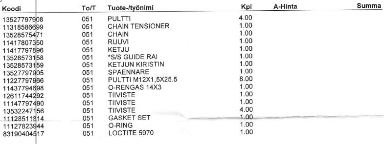

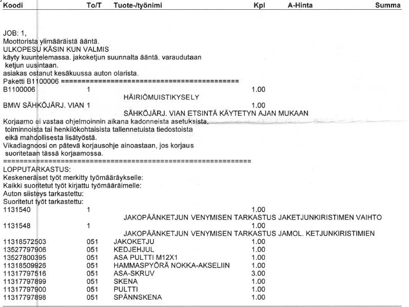

                    Oma jakopäästoori: kolme vuotta vanha F11 520d, ajettu nyt 107 tkm, ostin BPS-takuulla kesäkuussa, aiempi omistaja ajanut tasan satkun kolmen vuoden leasingsopimuksella. Ensimmäinen dieselkoneinen auto, niin olihan se koneen käynti vähän erilaista kuin aiemmassa kuusisylinterisessä bensakoneessa, mutta kävin kuitenkin näyttämässä Herttoniemen Laakkosella ennen kesälomareissua, sellainen tahdikas höyläävä ääni, kuului parhaiten seinää vasten esim. Mäkin jonossa. Huollon porukka kuunteli muutaman minuutin ja varattiin aika viime maanantaille, varoiteltiin että voi mennä viikkokin. Liikkuvuuspalvelusta laina-auto kolmeksi päiväksi, auttoi.
                    Maanantai-iltapäivänä tuli viesti, että kestää loppuviikkoon. Eilen torstaina hain takaisin, oli vaihdettu koko jakopää, siis kone otettu ulos. Homma hoidettu nähdäkseni mallikkaasti, ei irto-osia ja nyt ääni on dieselin raksutus lisättynä normaalilla viuhunalla, ei siis mitään tahdikkuuksia vaan tasainen ääni joka puolella.
                    Kustannus vain käsinpesu, jonka olisin muutenkin teettänyt. Olivat vaihtaneet myös koneen öljyt, mikä on kiva. Huolto sanoi, että hakevat BMW:ltä kustannuksia tuosta ja jos sieltä ei saa, niin menee BPS-takuuseen. Hyvä näin, ilman takuuta tuskin olisin ostanut tällä koneella.
                    Voi olla, että on aiemminkin alkanut äännellä, mutta takuu kun on kaksi vuotta, niin ei ole työsuhdeautoilija jaksanut nähdä vaivaa ja korjauttaa vikaa loppukilometreillä. Itse en siis osannut kuunnella ostaessa kaikkia ääniä, muuten on auto täysin timmissä kunnossa ilman hälyääniä.
                    Joku kyseli jossain topicissa osista, niin tässä on ainakin työmääräyksessä olleet osat, kolmet ketjut siinä näyttäisi tosiaan vaihtuneen, kivasti on koneella sekaisin kolmea kieltä.
