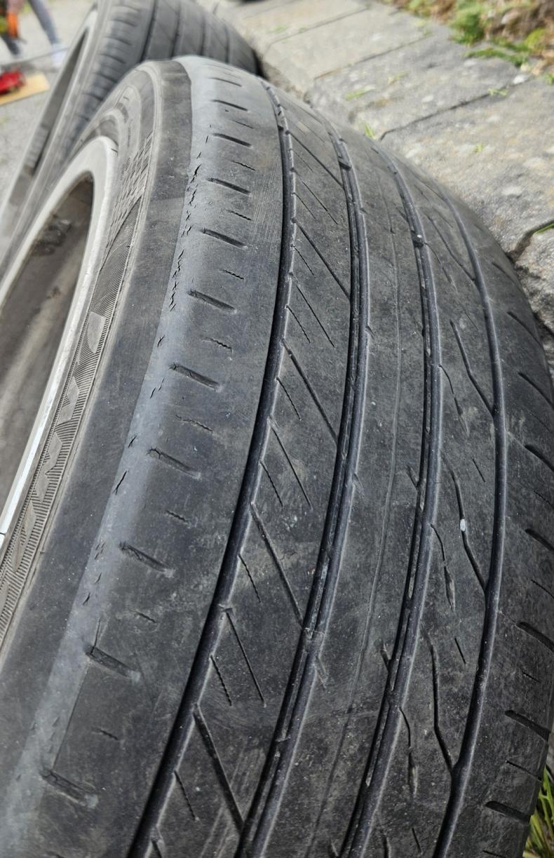

                    F11 xDrive M-sport syö takarenkaiden sisäreunaa. Missä Turussa päin olisi osaava kulmien säätäjä? Ja mihin arvoihin nuo pitäisi säätää?

                      "Mahdollisimman pystyyn" oli joku ohje..

                        Ns. loppuhan nuo renkaat muutenkin jo ovat, alle 3mm pintaa näyttäisi olevan.
                        Jotkut meinaa, että asteen tienoille camber takana. Kai he tietävät paremmin kuin BMW AG. Mutta varmasti helpottaa sisäkanttien kulumista verrattuna n. 2 asteen alkuperäisarvoihin nähden.
