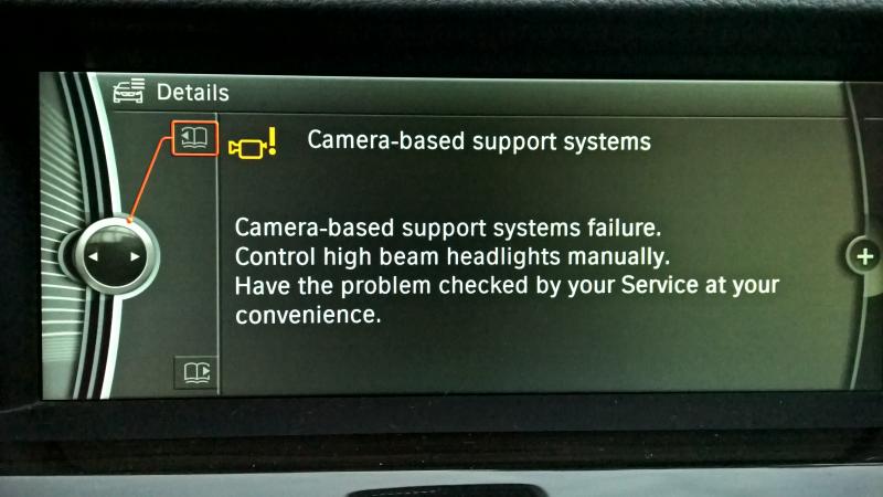

    Yritin koodailla tuota High Beam Assistanttia päälle, mutta eipä onnistunut.. Kun sen ruksittaa iDrivessä päälle niin heittää kuvan mukaisen herjan. Koodailin seuraavat päälle,
    FRM/3050/FLA_VERBAUT/aktiv
    FRM/3050/FLA_AUTO_AKTIV/aktiv
    HU_CIC/3000/HIGH_BEAM_ASSISTANT/aktiv
    KAFAS/3015/FLA_ON_OFF/aktiv
    Missähän voisi olla vika?

    Itse itselleni vastaten. Taitaapi olla käynyt niin että, jäi tuo KAFAS moduuli koodaamatta..

      Helppo asiaa ei kannata tehdä vaikean kautta. Lisää varutelistalle HBA:n varustekoodi (muistaakseni 5AC) ja vo-koodaa FRM sekä KAFAS. Sen jälkeen FDL-koodaa FRM, FLA_AUTO_AKTIV -> aktiv ja CIC, HIGH_BEAM_ASSISTANT -> aktiv. Auto saattaa vaatia unta tämän koodauksen jälkeen, kafas ei yleensä tykkää toimia heti koodailun jälkeen.

        Tässä opetellessa saattaa nuo helpotkin asiat olla vaikeita.. Mitä tarkoittaa vo-koodaus? Liittyykö se siihen että lisätään jokin varustekoodi ja sen jälkeen pitää koodata asiaan liittyvät moduulit?

          Kyllä, se on varustelistakoodaus eli ohjainlaite koodataan automaattisesti varustelistan mukaisesti. Lisätään koodi varustelistalle, sen jälkeen klikataan moduulia hiiren oikealla napilla ja valitaan code.
