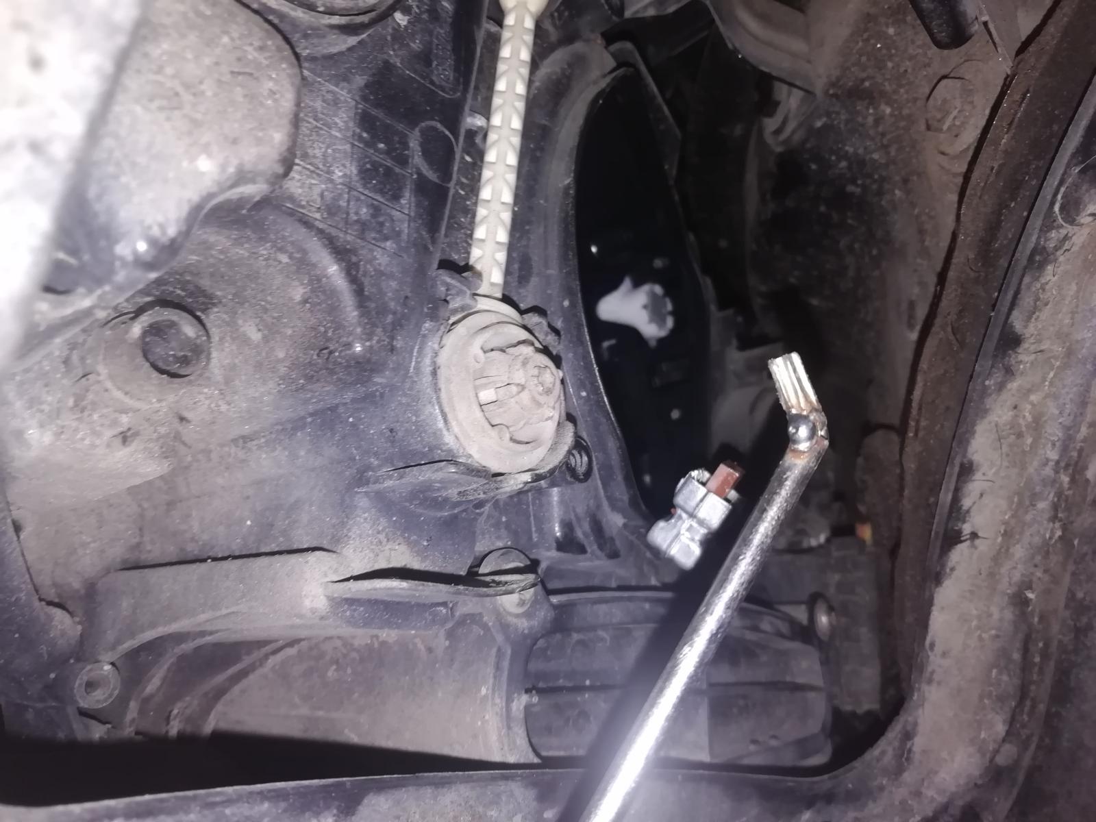

      Tuli tänään vaihdettua F10 LCI vm. 2015 xenon polttimot sisälokarissa olevan luukun kautta. On muuten ihan tehtävissä kun väsää sopivan avaimen mitä voi välillä vähän taivutella. Näppärät sormet ja hyvät hermot. Reilu puol tuntia per puoli.

                      #25
                      Tuli hankittua uusiksi polttimoiksi ne Osramin Night Braker "+200%" ja lisäksi Philipsin kiillotus setti umpioille.
                      Koitin tuohon -15 faceliftiin vaihtaa polttimoita sisälokarin luukun kautta, mutta eipä onnistunut omasta tallista löytyvällä työkaluarsenaalilla. Umpion luukun neljästä ruuvista sisemmät on niin ahtaassa kolossa ettei mikään standardi mallin työkalu mahtunut sinne.
                      Homma vaatisi tosiaan käyttäjän cb3 mainitseman itse modatun erikoisavaimen tai sitten umpion irrotuksen.

                        #26
                        Tuli eilen vaihdettua itse noi polttimot. Täytyy hattua nostaa insinöörille joka on tuon faceliftin suunnitellut. Useiden tuntien homma ensikertalaiselle tuo umpioiden irrotus ja takasin kasaus kaikkineen.
                        Laitoin uudet Night Breakerit sisään ja tulipa ehostettua umpiot samalla. Nyt näkee! Sanoisin että valoteho lähes tuplaantui ja valokuvio on tosi tarkkareunainen.
                        Vanhat väsyneet polttimot ei kai ollukkaan alkuperäset kun niissä luki "Osram Xenarc" ja mulla sellanen käsitys että näissä alkuperäset olis Philipsit?
