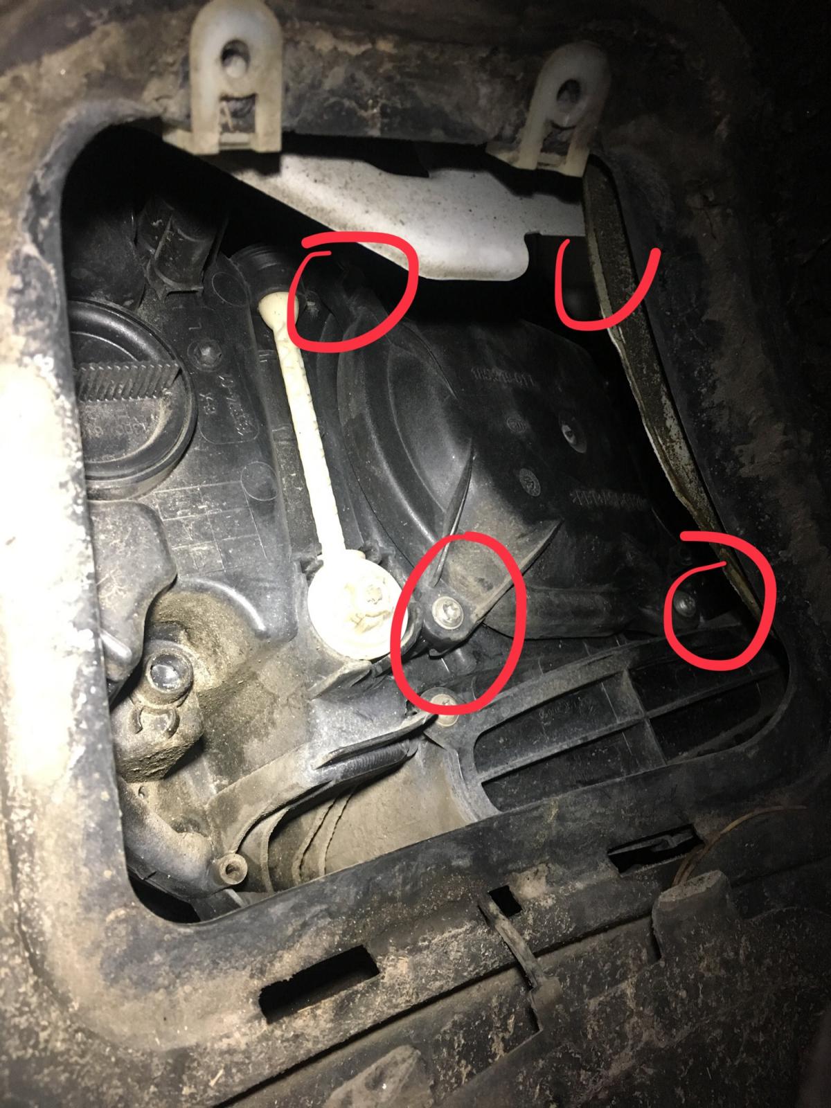

          14-mallisessa ei näköjään onnistu enää kiertämällä. Tän luukun kauttako pitäisi onnistua noiden neljän ruuvin irroitus?
            Kyllä...

              Tuossa ohjeet
              Vanhempaan:
              https://www.newtis.info/tisv2/a/en/f...ght/1VnY1EfPNs
              Uudempaan 7/2013 ->
              Taitaa olla aikas ahdas paikka saada pultit auki?
              F11 535dX LCI
              • -sami-
                • 28
                • Imatra
                Kiitos... taitaa olla niin, etten edes viitsi yrittää...
                  Ohjeessa oli että koko umpio irroitetaan mutta jostainsyystä sekään ei vaikuta kovin järkevälle. Saako sisälokarin etuosan helposti purettua pois edestä ja antaako se lisätilaa?
                    Sisälokarin etuosa lähtee helposti. Rengas pois ja kaikki viissataa ruuvia pois niin irtoaa. Valonvaihdon kannalta en osaa sanoa, kuinka paljon se helpottaa.

                      Ei todellakaan onnistu faceliftissä sisälokarin kautta, umpio pitää ottaa pöydälle jos polttimon meinaa vaihtaa.
