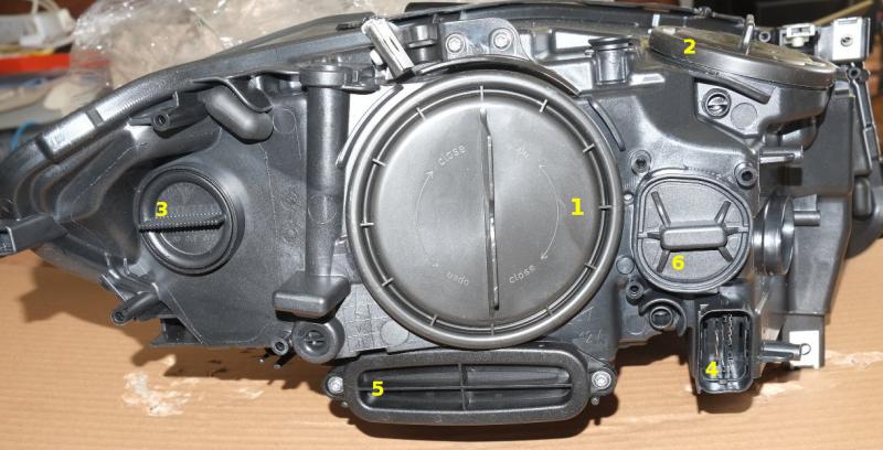

          Etteipä parkit olisi toteutettu jollain umpionsisäisellä LED-virityksellä? Ainakaan itse en ole umpiosta löytänyt erillistä parkkipolttimoa.
          Tässäpä kuva umpiosta:
          1 - lähivalo H7:n suojakansi
          2 - kaukovalo H7:n suojakansi
          3 - vilkkuvalon kanta (oranssi polttimo)
          4 - virta- ja väyläliitin
          5 - elektroniikkamoduli
          6 - "mikähän tämä on" ja onko se avattavissa?

            Yläpuolellakin on yksi luukku? Vai onko se vain kuvion "tasaamiseksi" jos ajetaan vasemmanpuoleisessa liikenteessä?
            • takahiki
              • Jul 2004
              • 203
              • home
              Tuon 6 luukun takana on ajovalojen korkeuden säädin eikä tuota luukkua saanut auki. Mutta tuo alapuolen luukku on kyllä kiinnostavan näköinen , en ole sitä huomannutkaan.. onkohan tuon vaihto että puskuri irti ja umpio irti
              edit: niin tuo luukku taitaakin olla vaan pitkien valojen luukku eli tuo umpio on oikein päin kuvassa eikä ylösalaisin...
                Näyttää tosiaan eri puolen umpiolta, ja sen kaukovaloluukulta.
                Jos umpion haluaa ottaa irti tarkemmin tutkittavaksi, niin puskuri ja sisälokasuojat on irrotettava:

                  Ei sulla satu olemaan vielä vanhaa umpiota, näkyykö mistään miten rinkuloiden valo toteutettu...
                  Mites se valomoduli,, pitikö ohjelmoida että alkoi toimimaan... löytyykö muuten sitä modulia siitä vanhasta...

                    Vika löytyi tuohon angel ongelmaan eli valomoduli oli toisesta umpiosta halvaantunut, vettä sisään ja oikosulkuun. Vaihdoin puolelta toiselle ja vika siirtyi samalla toiselle puolen. Eli sitä parkkilamppua on turha tuosta umpiosta etsiä on sisäänrakennettu ledhässäkkä jota ei voi vaihtaa ilman lasin irroitusta umpiosta.
