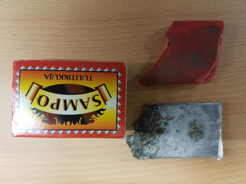

          Itselleni kävi to 19.1.-17 (f10 530d xdrive -11 ajettu jo reilu 300 tkm) samaten webasto käynnissä vartin ei alijännitehälytystä, mutta käynnistettäessä konehuoneesta kuului vain naps. Oletin akun sipanneen koska oli kysymys alkuperäisestä akusta. Esimerkkejä oli ettei akku kestä startin ottamaa virtaa, mutta pienellä kuormalla pitää jännitteen. Hain välittömästi uuden 105 agm akun ja latasin täyteen ja asensin paikalleen. Uusi käynnistysyritys ja sama juttu vain napsaus konehuoneesta. Päätin antaa poistamastani akusta lisävirtaa konehuoneen apukäynnistysnapoihin. Käynnistin auton useamman kerran ei mitään ongelmia. Irrotin apukäynnistyskaapelit ja kokeilin uudelleen, ei tapahtunut mitään ainoastaan ääni naps konehuoneesta.
          Tästä päättelin, ettei akussa ollutkaan vikaa vaan vika on auton pääsähköpiirissä, joka syöttää akusta starttivirran. Huoltoon sain ajan vasta ti 24.1 joten päätin käyttää sunnuntaipäivän selvittääkseni vian syyn ja korjatakseni ellei osia tarvita.
          Auton etupäässä olevasta suojatusta + apukäynnistin navasta lähtee kaapeli startin solenoidille ja muovisukalla suojattu alumiiniprofiili 2x32 mm auton alla kohti perää, takasillan kohdalla on läpivienti takaluukun puolelle. Läpiviennin jälkeen kuparikaapeli akulle. Tätä yhteyttä pitkin kulkee startin ottama virta, auton muu tarvitsema sähkö jaetaan muuta kautta.
          Takasillan läpiviennin kohdalla alumiinikiskoon on juotettu läpimenoa varten hopeoitu "pultti" johon takaluukussa kaapelikenkä kiinnitetään. Tässä minun tapauksessa liitos auton takasillan yläpuolella oli saanut suojauksen sisään kosteutta ja syöpyminen oli alkanut. Läpiviennissä "pultti oli säilynyt, mutta alumiinikisko muuttunut "mössöksi" 1,5 cm matkalta suojauksen sisällä. Tämän vuoksi virta ei enää kulkenut liitoskohdasta läpi. Tässä tapauksessa pystyin korjaamaan uudella liitoksella läpiviennin alumiinikiskoon, ettei tarvinnut vaihtaa koko kiskoa auton alle, joka on hyvin pohjasuojien peittämänä. Akun osto oli tässä tapauksessa turha. Nyt huoltoon koodaamaan uusi akku.

                  Originally posted by Ceeray View Post
                  Ohhhoh.. Onko kuvat otettu jotta voipi toimitella eteenpäin? Meinaan tässä alkas olla takaisinkutsun paikkaa tältä osin taas.
                  En tullut kuvanneeksi, mutta otin pätkän kiskoa ja muovisukkaa talteen. Kiskossa näkyy selvästi kemiallisen prosessin jälki, kun sähköpari on kosteuden kanssa saanut kemiallisen prosessin aikaan. Alumiinisesta kiskosta oli prosessissa syntynyt tämä epämääräinen mössö muovisuojauksen sisään.

                    Oliko siellä mitään viitteitä kontaktipastasta, jota osalistauksessa kehoitetaan käyttämään?
                      Todennäköisesti on ollut, mutta siitä mössöstä ei pystynyt erottamaan eri ainesosia.
