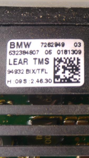

      vihdoin sain aikaiseksi tutkia mikä autoa vaivaa, ja tuo valojen ohjainkortti oli tullut tiensä päähän. Aivan umpihapettunut, kosteus tehnyt tehtävänsä - koitin elvyttää mutta tuloksetta.
      Aika metkaksi muodostui sitten taas tuo ebay -metsästys uudelle ohjainkortille... Niitähän siellä on sitten vaikka kuinka, mutta yksikään niistä ei vastaa osanumeroa joka omassa kortissani on - siis ihan perus xenonien ohjain, vilkut ledillä eikä kaarrevaloja tms.
      Kysymys siis että onkohan noissa jokin korvaava osanumero, vai onko se juuri tuo mikä pitäisi etsiä ?
      Jotenkin elättelin toiveita että olisi saanut saksan maalta satasella kun näyttää suomessa maksavan reippaat 350€...

        Kyllähä BMW aika usein päivittelee osanumeroitaan. Sopivuuden näet helpoiten kun katsot osanumerolla mihin se käy. Varaosaluetteloita löytyy netistä useita BMWfans, RealOEM ja BMW on avannut virallisen varaosaluettelonsa, joka löytyy bmw.fi-sivulta.

          Jep, kiitti. Kävin vilkaisemassa bemun virallisilla sivuilla... melko outoa, mutta tuota rikkinäistä osanumeroa ei löydy lainkaan. VIN nummeron kautta löytyy korvaava palikka, mutta väittää että autossa olisi adaptiiviset ajovalot (AHL), mitä se sitten tarkoittaakaan. Kai se täytyy uskaltaa kokeilla ja tilata tuon katalookin ehdottama osa, sellaisen ne kaiketi möisivät kivijalkaliikkeestäkin...
