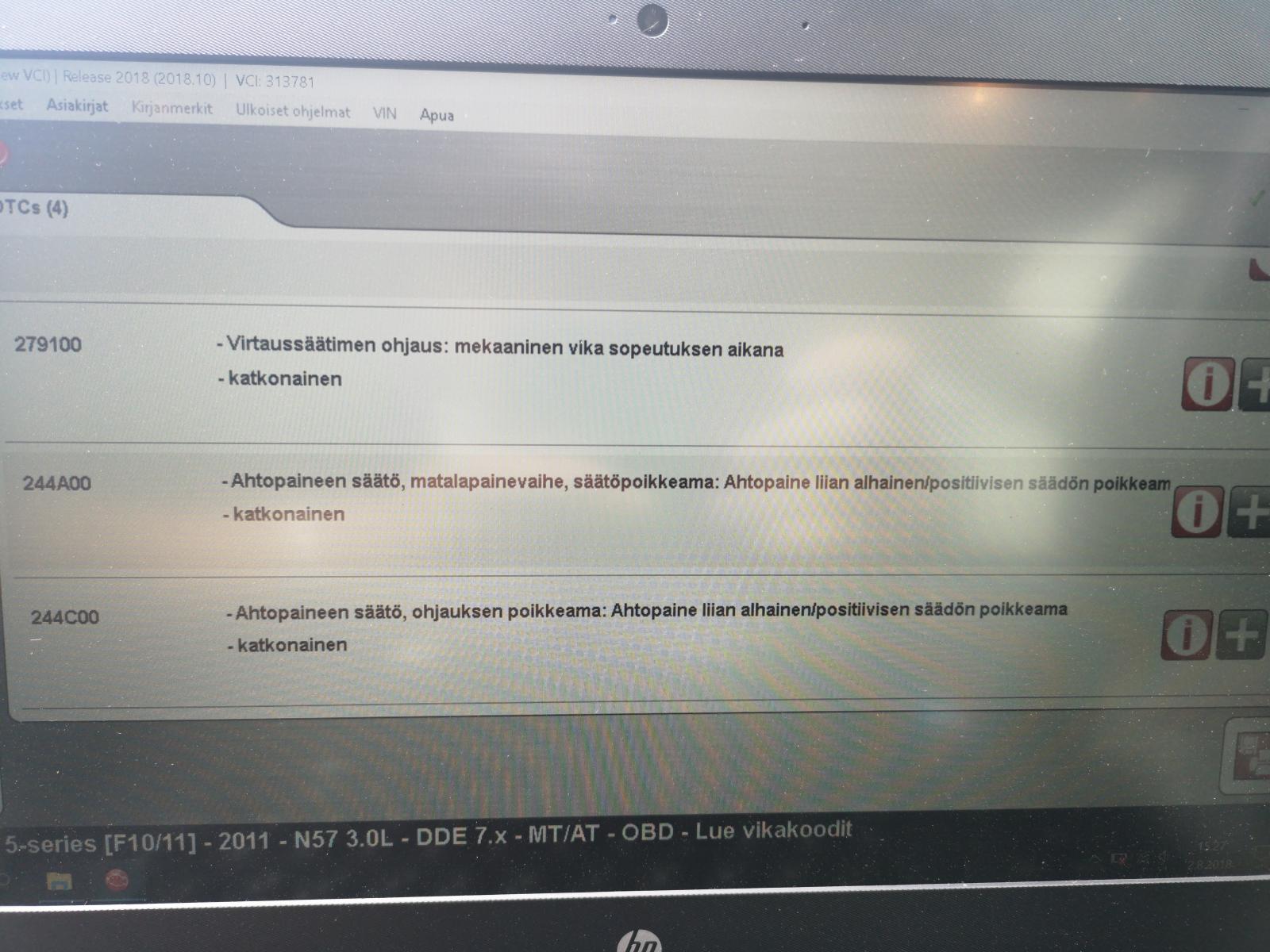

              Mulla tuli tämmöinen vikakoodi helvetti. Osaisko joku kertoa syytä??
              • satakymppi
                • Jun 2014
                • 53
                • finland
                https://www.realoem.com/bmw/enUS/sho...diagId=11_4436
                Tuolta näkee hyvin järjestelmän, ohjaus solenoideissa voi olla vikaa. Myös se läppä ennen imusarjaa voi olla viallinen ja mennä kiinni ahtopaineesta, omassa rattaat kuluneen eikä liiku läpän moottorilla. Aj-techiltä sanottiin että kannattaa irroitta tuo läppäosa akselista jos se ei toimi.
