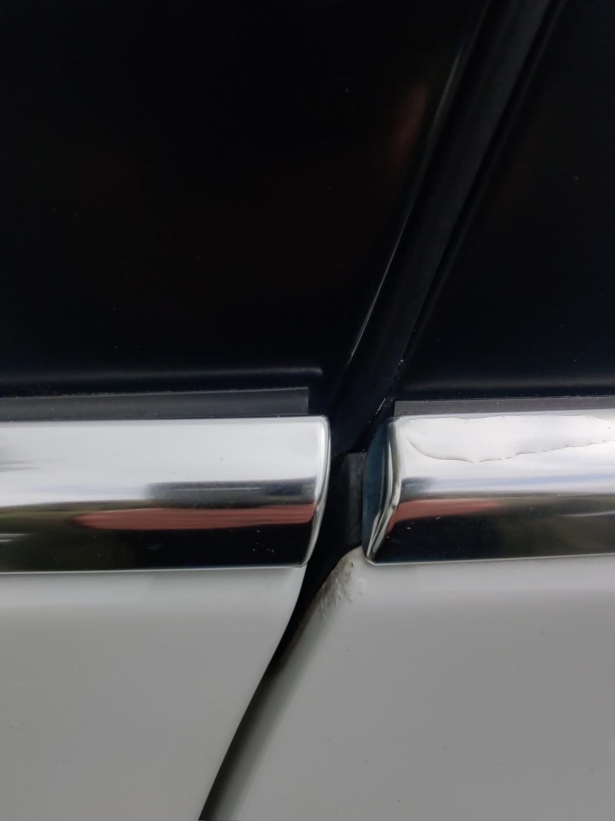

            Miten ”helposti/varmasti” tämä koritakuu menee läpi?
            Omasta 2015 F11 löytyi pientä kupraa. Auto kuvattiin tänään Wetterillä mutta kuvaaja ei osannut ottaa yhtään kantaa miten käy. Selviää lähiviikkoina.
            Autossa kaikki vehicle checkit tehty asiallisesti ja nämä oli Wetterinkin mukaan kunnossa.

                #67
                Originally posted by N54 View Post
                Rippuu monesta asiasta, sanoisin että jos on joku tehtaan tunnistama vakiopaikka mistä kuplii niin voi mennä helpommin. Yleensä kuitenkin aika nihkeä suhtautuminen ja kupruja yritetään vierittää maalitakuun alaisiksi, joka kuitenkin on yleensä siinä kohtaa jo loppunut. Yksi klassikko on myös ”ulkoinen aiheuttaja” -> ei takuuta.
                Saumoista löytyi ovista (kts kuva), ja selkeästi ”ulkoinen aiheuttaja” alareunasta yhdestä ovesta mutta koko oven taitavat maalata vaikka olisikin vaan saumassa?

                    #69
                    Noita kuvan vikoja tuosta kohtaa on mun mielestä mennyt aika hyvin takuuseen, se oven alareuna voi olla vähän nihkeämpi. Mutta sittenhän sen näkee.

                        #71
                        Meni kaikki ovet ja takaluukku koritakuuseen - vähän ehkä yllättäenkin Noh en valita.
