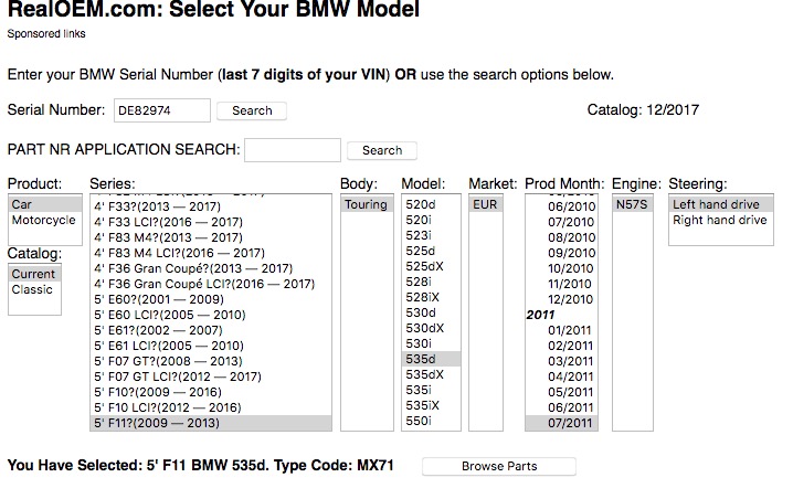

          Kun katselen tuota marmorilta saamaani "raporttia" lukee kohdassa "series/engine" F11 N57S
          autoni on 2011 loppuvuodelta ja käsittääkseni moottorityypin pitäisi olla N57D30T0 tai N57D30T1.
          N57S olisi vasta M550D:ssä jne
          voiko tuossa olla virhe? ....

            Oletko katsonut RealOEM BMW ETK:sta? Runkonumerolla näet sieltä autosi tiedot. Veikkaan että tuossa on mennyt sekaisin S ja Z, nimittäin mulla tuo saman ikäinen 535xd on ETK:n mukaan N57Z moottorilla.
              Noista vikakoodeista, ei se Carly anna yhtään tarkempaa kuvausta...
              Tuolla listalla oli koodi 8029A6 Driver seat, Sensor faulty temperature sensor heating plate cushion. Toimiiko kuskin penkin istuinosan ja reisituen lämmitys? Mulla antoi samaa vikakoodia kun oli istuinosasta lämmittimen piuhat kärähtäneet.
              Kävin katsoos tuolta... näyttäisi sekin että olisi N57S

                  Wikipedia ole koskaan ollut mikään luotettava lähde minkään suhteen. 220kw N57S siellä sun pellin alla on. M550D:ssä on sitten N57X

                    Onko sulla se 299hp versio? Jos on, niin silloin tuo N57S on oikein. Mulla on 12/2011 valmistettu vuosimalli 2012, ja siinä on jo uudempi N57Z, 313hp.
                      juu 7/2011 299hp
