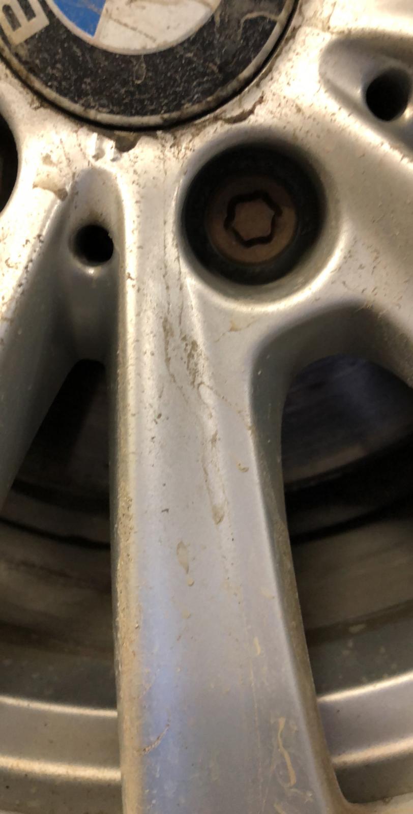

    Eli hajosi oma lukkopultin avaaja ja nyt pitäisi saada lukkopultit irti.. olisko hyviä vinkkejä irroitukseen? Mitenkäs jos koittaa hitsata niin pitääkö ottaa akunkengät irti? Ja tarviiko koodausta sen jälkeen?

    Merkkarilla sarja jossa kaikki avaimet,helpoin kun vie sinne ja pyytää avaamaan.

      Merkkiliikkeelle vain ja samalla tilaat uuden avaimen kun selviää mikä on sopiva

        Jos on kiritty liian tiukkaan, niin todennäköisesti niitä ei saa kuin hitsaamalla irti. Tuo 14x1,25 puree pirun lujaan, jos vielä likaa ja ruostetta välissä. Bmw:n ohje luklopultin kireyteen oli 80nm.

          Jos ei lähde avaimella auki, niin sitten vastakierre hylsyllä. Ellei itseltä löydy, niin rengasliikkeestä kyllä löytyy. Ottavat usein noita lukkopultteja pois kun ei löydy avainta.

            Ei aukee vastakierre hylsyllä,kun pultin ympärillä pyörivä kehä..

              Aukeaa, ensin vain se kehä pitää rikkoa jollain, eipä nuita oikein muuten saa kuin rikkomalla kehän tai hitsaamalla jotain kiinni pulttiin...
