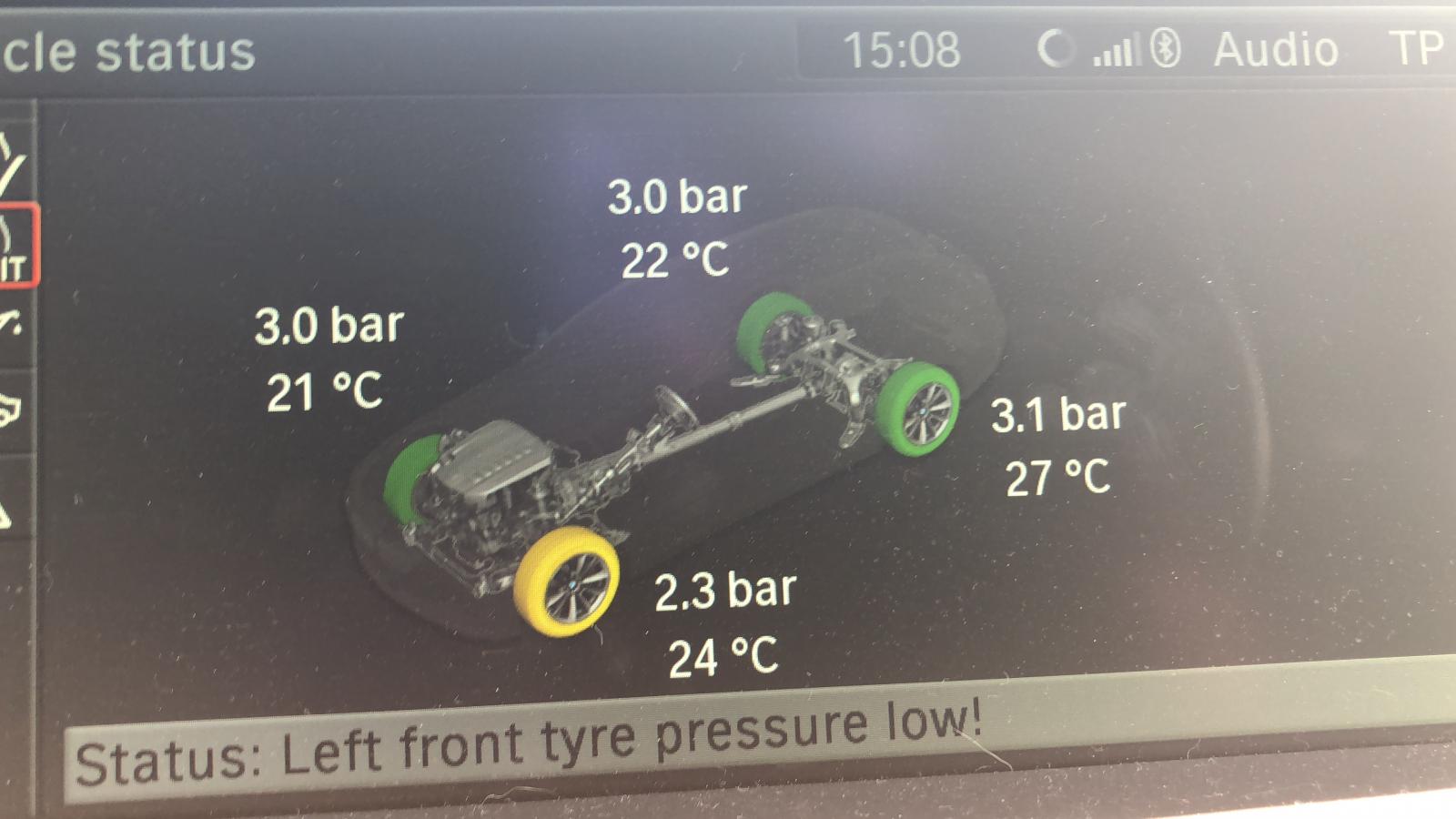

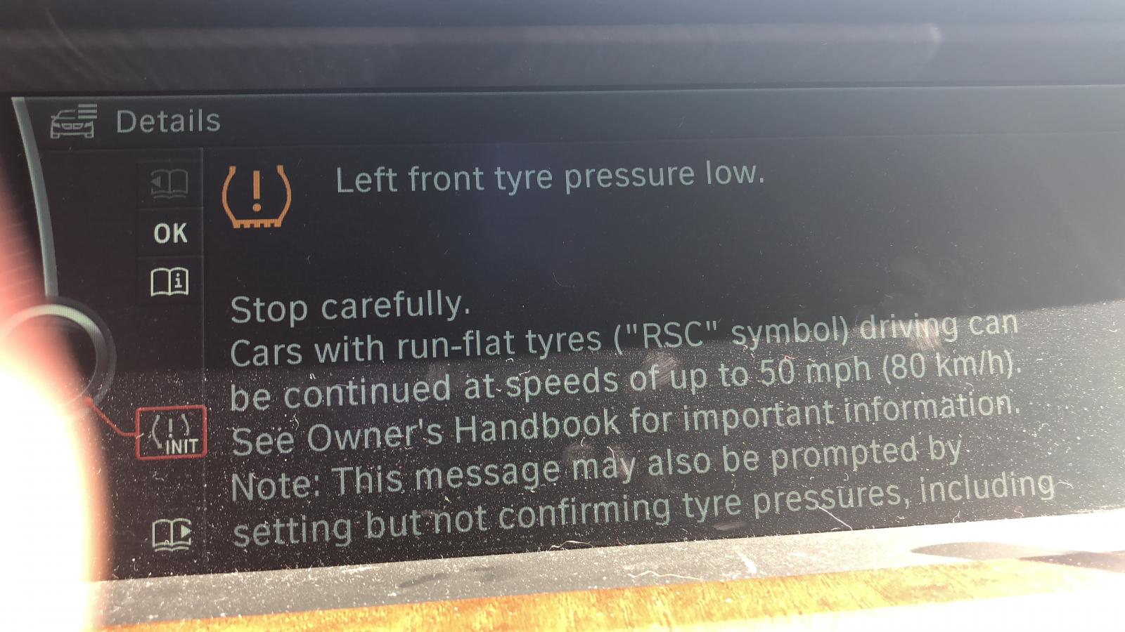

                      tuo valvonta on kyllä huippu, mulla alkanut hiljakseen vuotaan yksi kumi, ei olisi sitä huomannutkaan vielä jos ei ilmoitusta tulisi. kun järjestelmä varoittaa niin silloin ei muuten pysty laittamaan autoa sport-modeen.

                        Etupäähän 3 bar on aika kova paine jos alla ei ole jotku 20/21" renkaat... Joku kymmenys vähemmän eteen kuin taakse...
                          Näyttääkö F11 vakiona ja aina noin tarkasti nuo tiedot?
                          Edit: Taisikin olla juuri tuo otsikon mukainen varuste.
