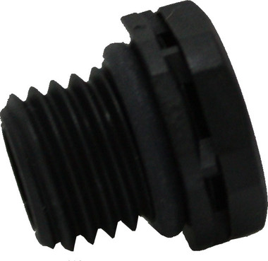

            Vai tälläinen? Muistan nähneeni jossain elektroniikka boksissa joskus tälläisen vastaavan...
            Tässä myös noita tulppia:
            Lighting enclosure vents from Gore rapidly equalize pressures while blocking water and contaminants, for improved product performance and service life.

            Edit. löytyhän täältä, paineentasauselementti:
            Tässä kinukkien vastine:

              Juuri tuollainen musta tulppa. Ehdoton kotelointeihin, jossa vuorotellen kylmää tai kuumaa.
              Umpiossa ne alkuperäiset huohotusreiät pitäisi tietenkin tukkia tätä tulppaa käytettäessä.
              Omassa näkyy kosteus nyt kokonaan poistuneen, kerran vaihdoin donotiittipussin.
