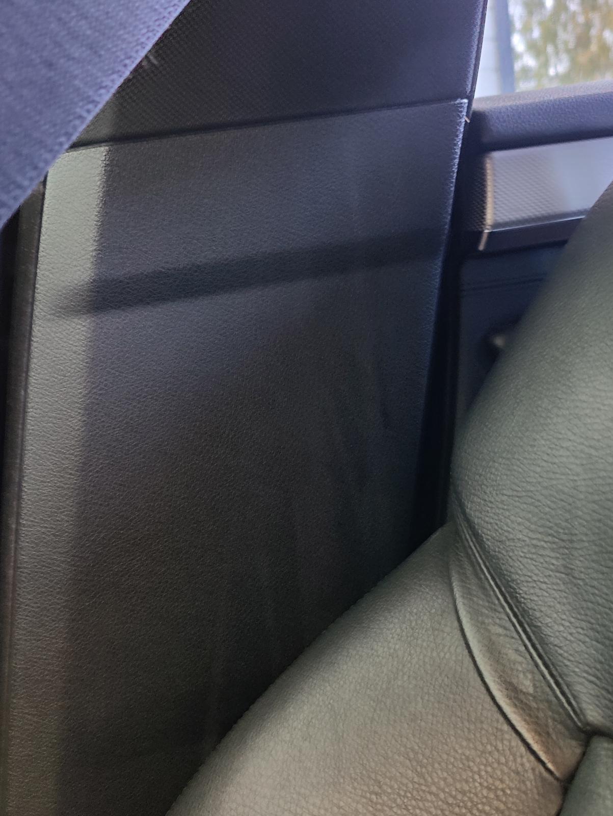

                  B-pilarista vettä
                  Mistähän alkais etsimään vikaa kun f11 vuotaa apukuskin puolelta b-pilarista vettä takajalkatilaan ja vähän turvavyötä pitkin penkille.
                  Höyrysulut just liimasin kaikki pariviikkoa sitten ja panoramakaton viemärirännitkin valuttaa veden ihan oikeaan paikkaan.

                          Alkaa huumori loppua tämän vesiongelman kanssa. Äskettäin vuoti niin rajusti vettä apukuskin turvavyötä pitkin että apukuski kastui. Vuoti myös takajalkatilaan samalla. Panoraman viemäröinnin tarkistin heti kaatamalla vettä sinne ja vesi tuli oikeista paikoista pois. Voiko enää olla muuta vaihtoehtoa kuin huonosti liimautunut tuulilasi tai sitten kattokaiteet?
                          EDIT. Nyt asiaan enemmän paneutuneena vaikuttaa siltä että kattoluukun viemäröinnin putket ovat halki/osittain irti. Tämä todettu siten että kaadettu reilummin vettä kattoluukku aukinaisena viemäröintiin. Suurin osa tulee oikeista paikoista mutta osa valuu suoraa sisälle kastellen pelkääjänpaikan jalkatilan ja myös takajalkatilan. Eikai se auta kun purkaa koko kattoverhoilu ja katsoa kuinka pahasti ovat hajonneet.
