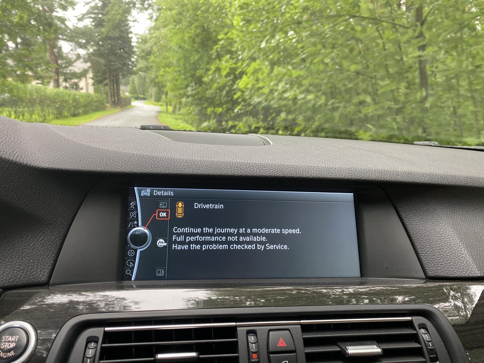

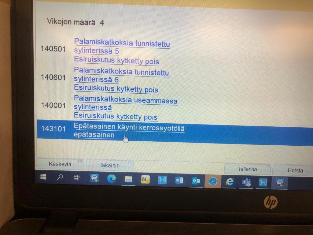

    Hei!
    Auto BMW 523iA F10/FS11 N53B30
    iDrive oli yllätys aamulla: Drivetrain ilmoitus!!! Kylmänä käy pari sekuntia ok jonka jälkeen alkaa ravistamaan ja sivistynyt L6 käyntiäänet muistuttaa vanhaa V8
    Auto ollut seisovassa n. 9-10 vko jota ennen toimi moitteetta. Öljyt ja tulpat juuri vaihdettu. Puolat vaihdettu n.1vuosi sitten huoltokutsun piikkiin.
    Kun sammuttaja, käynnistää uudelleen ja pääsee heti ajamaan yli 20-30km/h pelaa ok, jotain pientä nykimistä saatto tuntua tai sit se oli tiessä. TI jos mökiltä päästään omin voimin kotiin, menee koodien lukuun... mutta sitä ennen, onko tietäjillä antaa apua ahdistukseen tai tietoa mistä päästä lähteä purkamaan

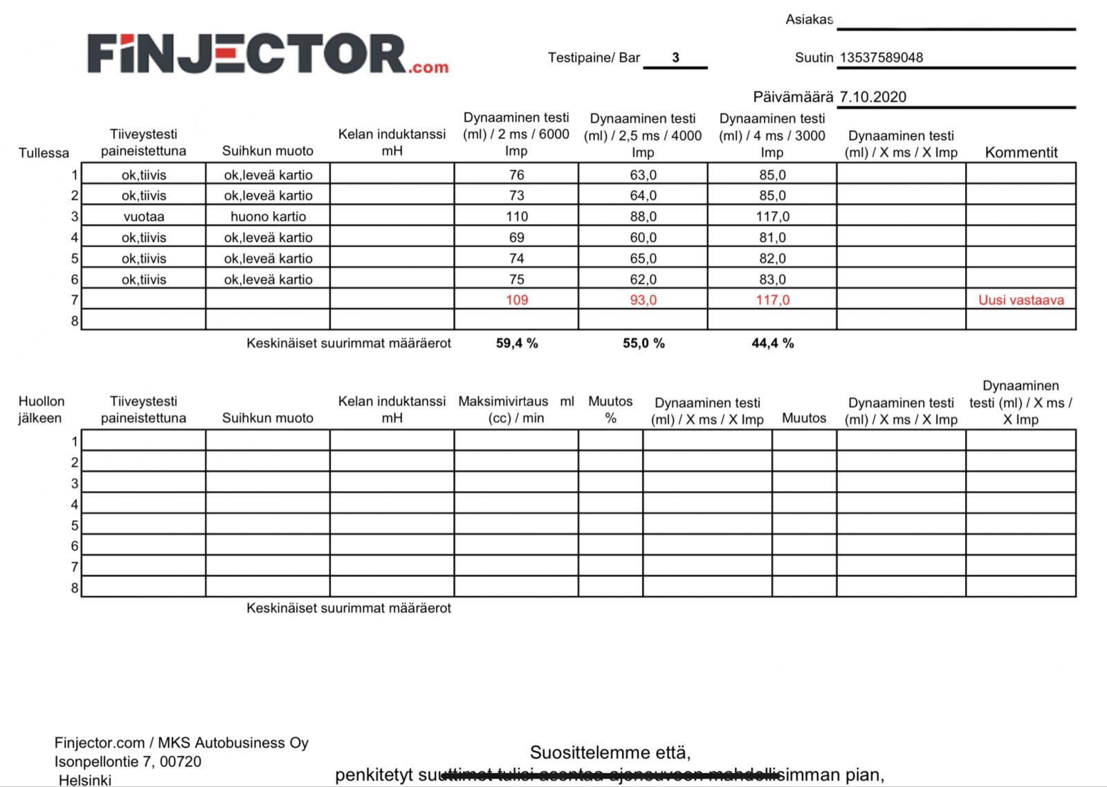

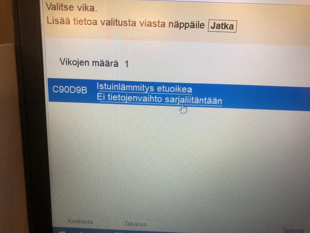

      ...kotiin päästy, pientä nykäsyä 240km matkalla pari kertaa. Vikakoodit luettu, kuvat koneelta alla. Kylmänä heittää erottua, lämpimänä viat pienempiä. Ehdotuksia?
      Finjector.com soitin ja he veikkaili suuttimia. Jos tukossa ei voi tehdä mitään, jos taas vuotaa niin jotain on tehtävissä. Voi vaihtaa yksitellen tai kaikki kerrallaan ja että ECU:lle pitää kertoo Suuttimen kyljessä ollut numerosarja jotta pelaa kuten pitää.
      Tämmönen video löyty, josko tästä ois apua https://youtu.be/wGlty_SGWeI
      Onko kellään tietoa ja vinkkejä, esim. mistä noita version 11 suuttimia saisi edullisesti?

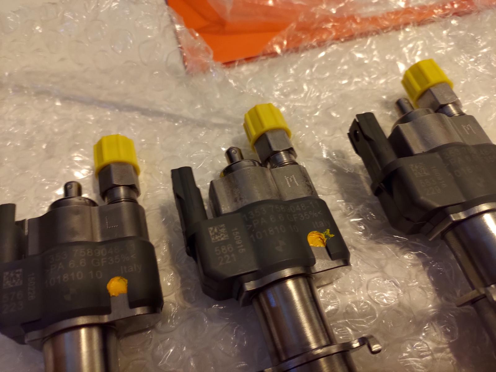

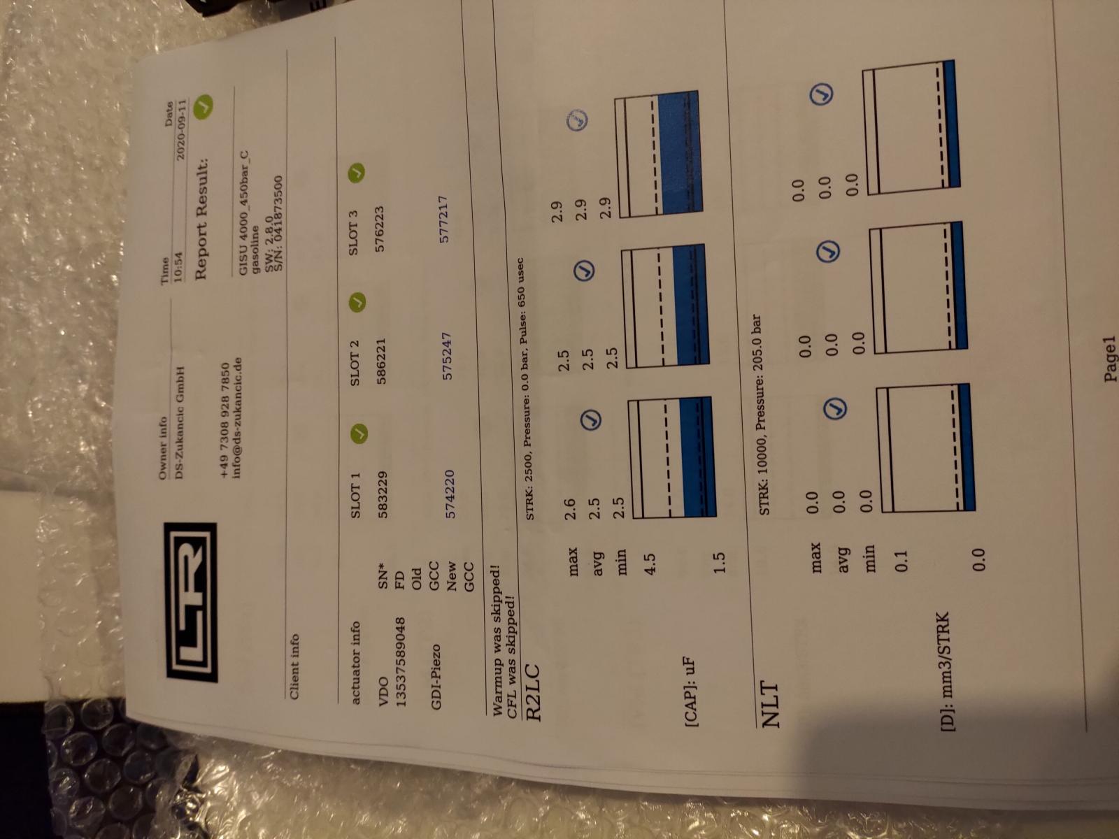

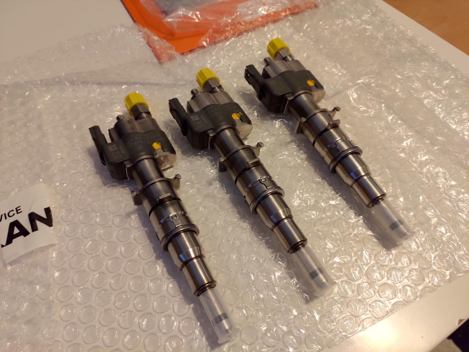

                            Menee vähän OT:n puolelle mut jatketaan vielä täällä, Janilap vastatakseni huomasin kyllä että ilmoituksessa luki ei index 11 suuttimia. Mutta katsoin palautetta että moni oli tilannu erinäisiä määriä suuttimia ja jostain tein johtopäätöksen että ehkä tämä on ok. Heti perästä huomasin että tuon firman omilta sivuilta löytyi myös sivu jossa oli tarjoilla index 11 suuttimia hieman kalliimmalla hinnalla.
                            Mutta kuitenki kuten kuvista näkyy index 11 sieltä saapui sitten kuitenkin. Tilasin 3 kpl koska omassa autossa oli edellinen omistaja vaihtanu noin vuotta aiemmin 3kpl ja kaikki autossa kiinni olevat suuttimet olivat index 11 (nämä 3 jotain käytetty tai korjattu myöskin koska kuitissa hinta oli vain 50€ kpl?)
                            Löin suuttimet autoon kiinni ja rekisteröin uudet korjausarvot istalla ja hyvin auto toimii taas näiden osalta, muuta vikaa on vielä toisaalla mikä ei tähän liity. Katsotaan kauan kestävät, toivottavasti edes jonkun aikaa.

                              No näinhän se näyttäisi vahvasti olevan että vaikka lämpöisenä käy hyvin, eikä polttoainekulutuksessa huomattavia muutoksia mutta kylmänä probleemaa niin suuttimilta haiskahtaa vaikka tulpat ei haisisikaan
                              Kuusi kpl suuttimia tilattu, katsotaan miten käy kun ne saadaan paikalleen...

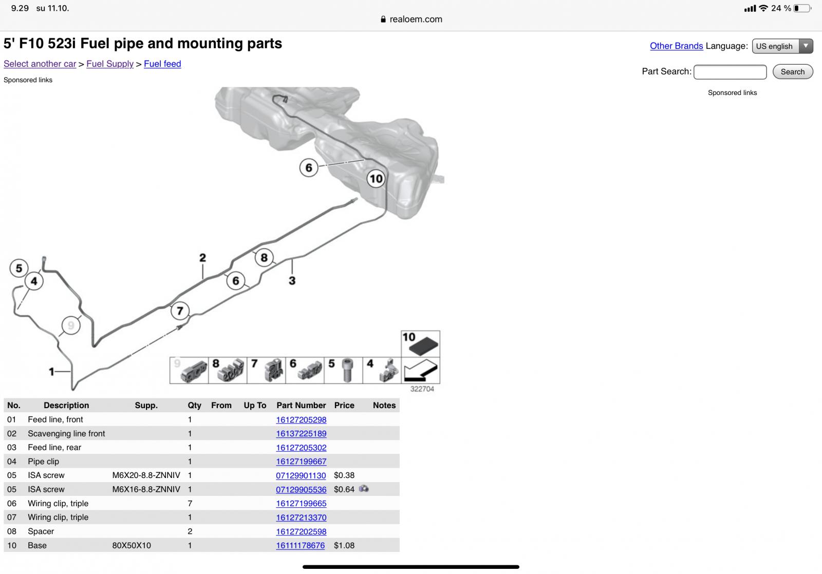

                              Ps) onko kenelläkään tietoa miksi N53 koneissa ei ole polttoaine suodatinta, itseltä sellaista ei realOEM eikä pikku pohjapanssarin purkamisenkaan jälkeen löydy? Mulla 5kpl suuttimia jotka likaisia / tuotto heikko kuten liitteen testipenkkiin arvoista näätte... niin ja se kuudes vuotaa
                              https://www.e90post.com/forums/showthread.php?t=1489814
