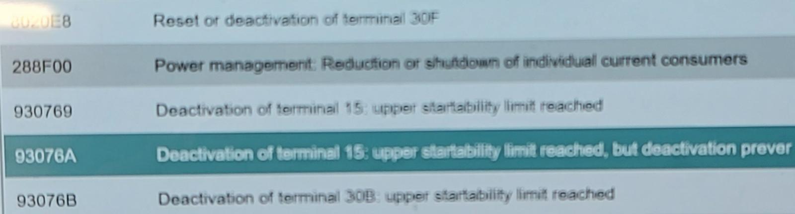

    Istalla katsottu koodit alla:

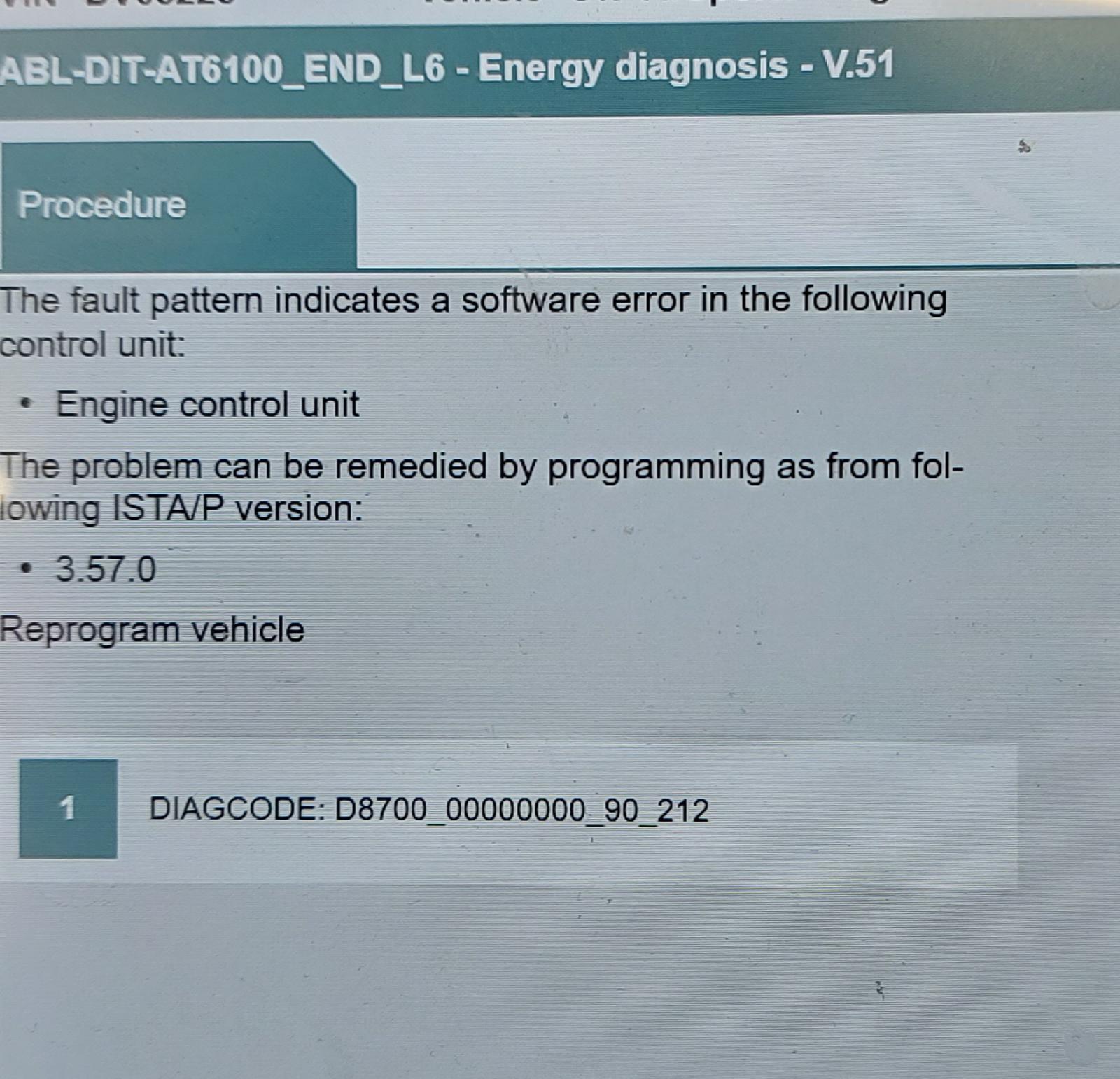

    Lisäksi ista antaa vian korjausehdotukseksi:
    ajettu 200km maantieajossa akun vaihdon jälkeen

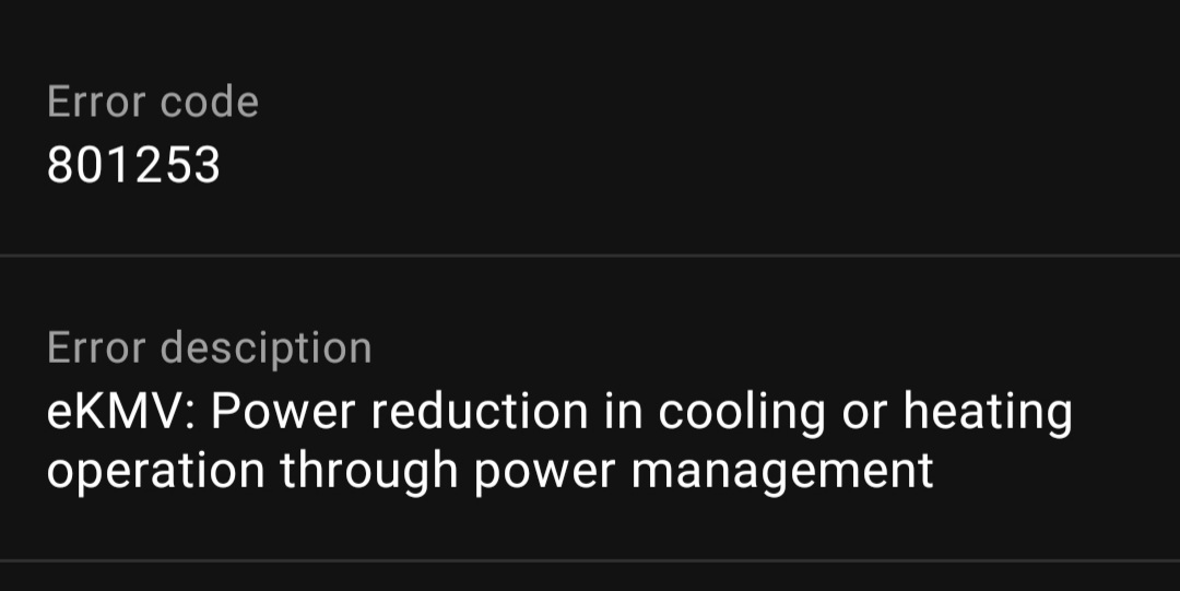

    Bimmercode antoi myös:
