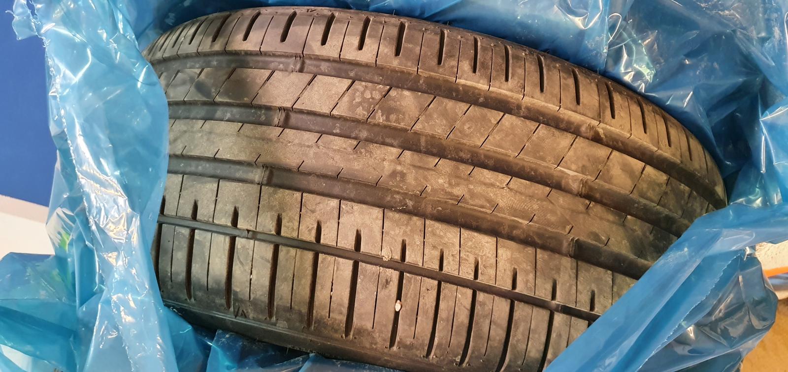

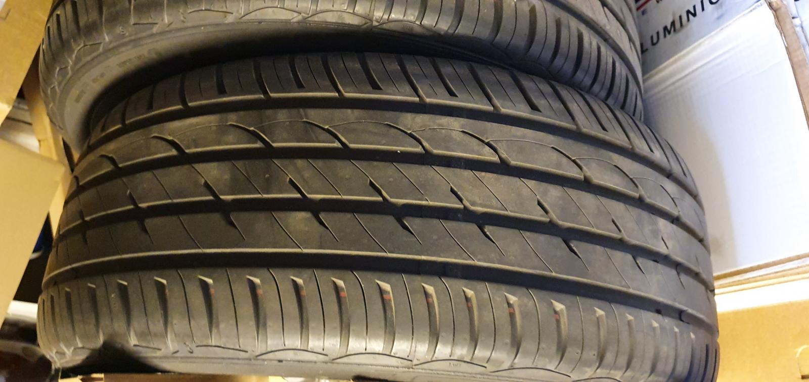

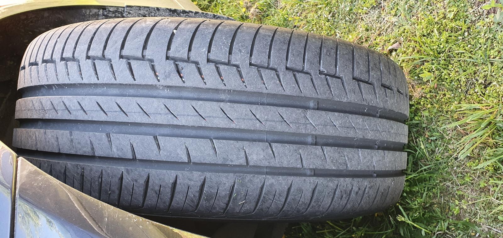

          Kuvissa kaikki testatut renkaat
          Eka conti
          Toka falken (jotka nyt siis joutilaat)
          Kolmas summerstar sport 3+ (ainut 18")
          Kaikki laitettu alle uutena, no uusiahan kaikki on vieläkin, 18" on hieman hiljaisemmat. Voiko laakerivika oirehtia niin että tienpinnan epätasaisuus vaikuttaa hieman ulinaan? Rosoinen tie rasittaa renkaan liikkuessa ylös/alas laakeria enemmän?
