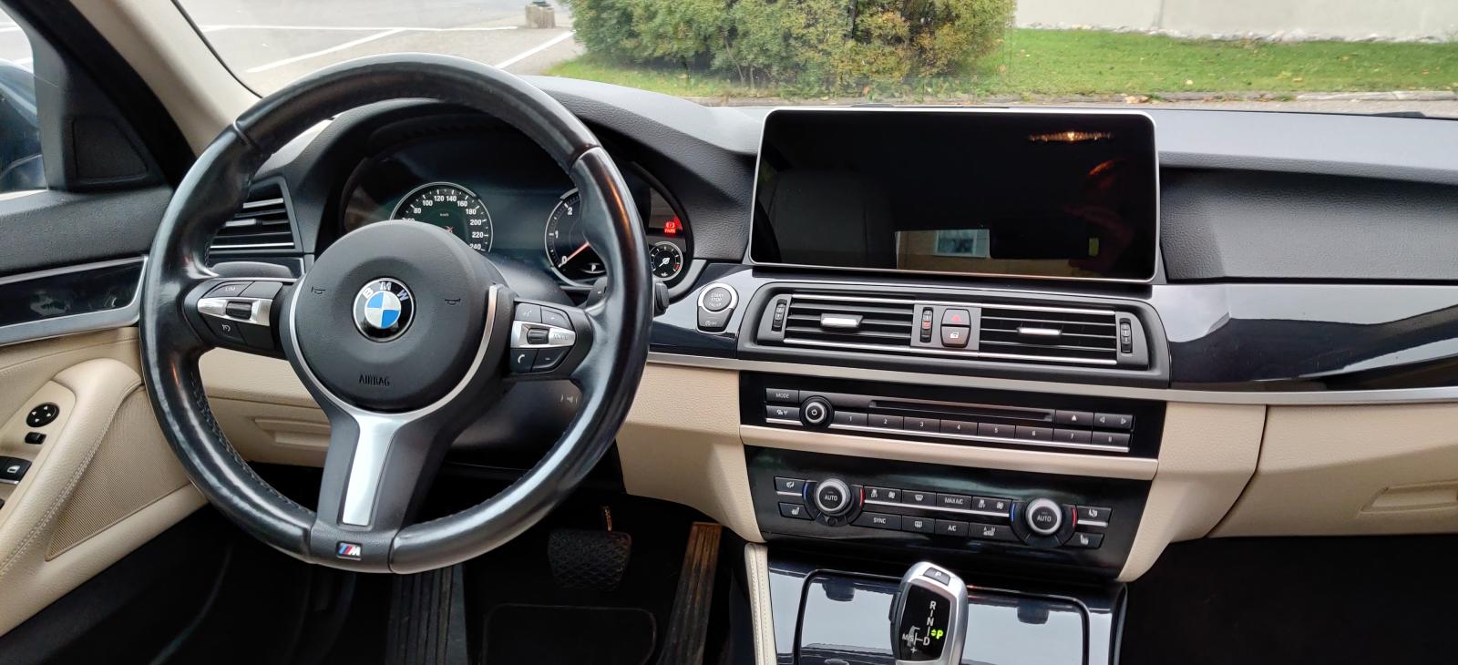

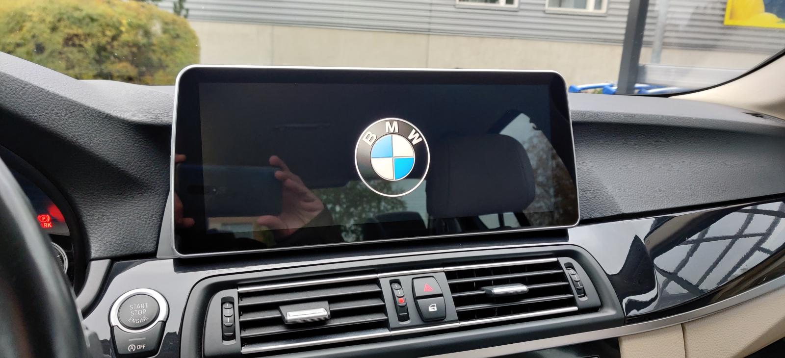

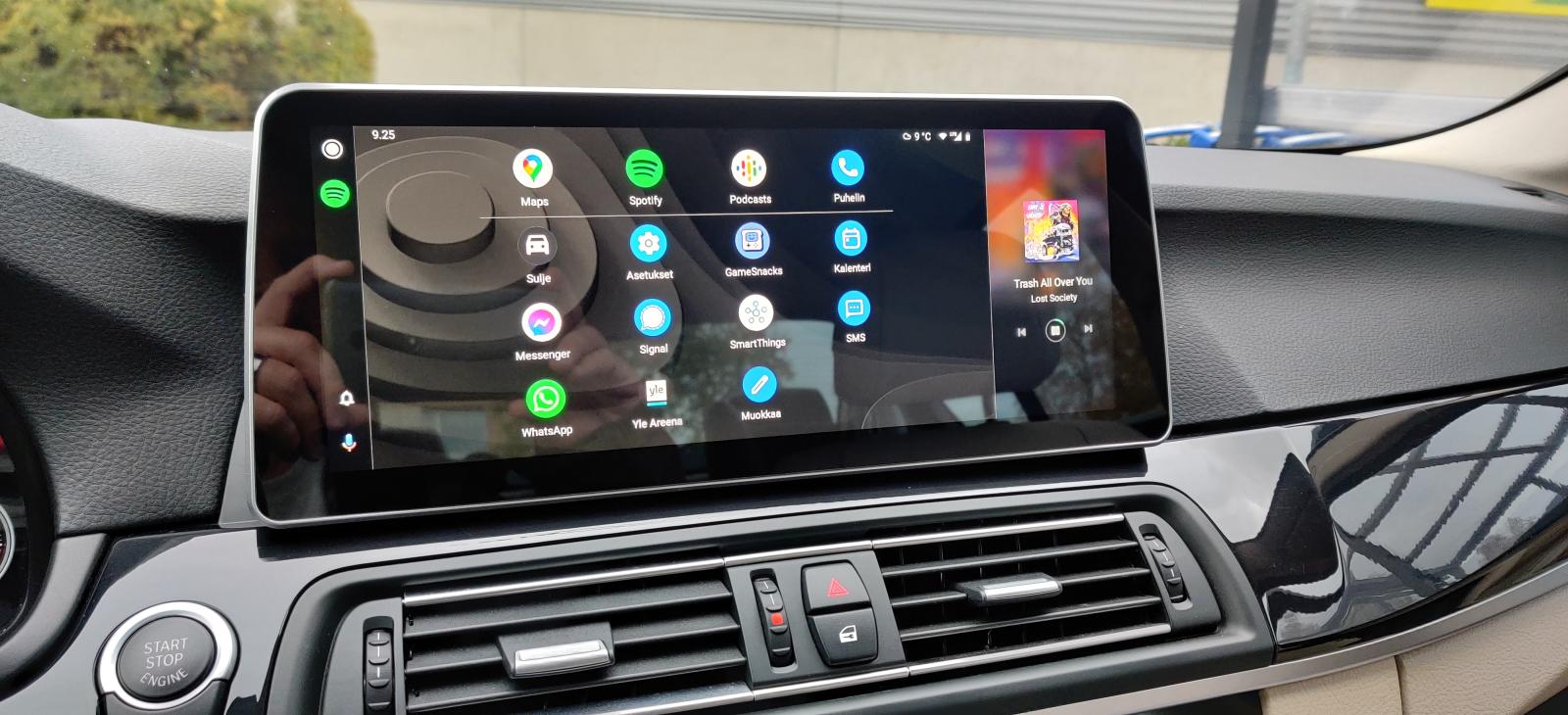

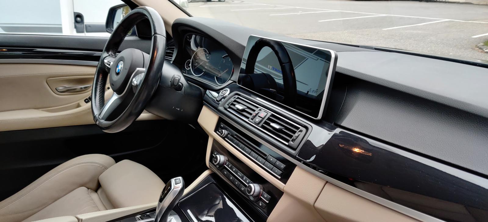

              Tuli asennettua perus pikkunäytön tilalle 12,3" android. Näitähän on vaikka minkä "merkkisinä" taitavat kaikki olla samalta tuotantolinjalta kuitenkin. Tai ainakin ne ihan samalta näyttää. Mun mielestä cockpit päivitty mukavasti.
              Vähän on hakusessa miten käyttää jne. Mutta eiköhän se siitä.
              Kaukoidästä tilasin ja selkeästi edullisemmin mitä euroopasta.
                Aika kovat heijastukset :think
                  Silmällä katsottuna heijastuksia ei näe, ainakaan yhtä paljon, kun laite on päällä. Kännykän kamera hiukan vääristää todellisuutta. Ja ennen kuvaa otin suojakalvon pois, eli ruutuun ei ole koskettu kertaakaan.
                  Ajossa (oli vielä suojakalvo) en huomannut ainakaan häiritseväksi tuota heijastelua. Katsotaan miten kotimatkalla tuo sitten toimii..
                    Okei onhan noihin kalvoja myynnissä jos heijastukset alkaa häiritseen

                    • Tehari
                      • Mar 2018
                      • 121
                      • TKU Area
                      Vaalealla taustalla, esim. Navin kartta ei tuota mitään heijasteita, kontrasti on muutenkin hyvä. Tummissa kohdissa heijastuksen huomaa, jos sihen kiinnittää huomiota. Kaikki informaatio on kuitenkin selkeästi nähtävissä. Olen tyytyväinen ☺️
