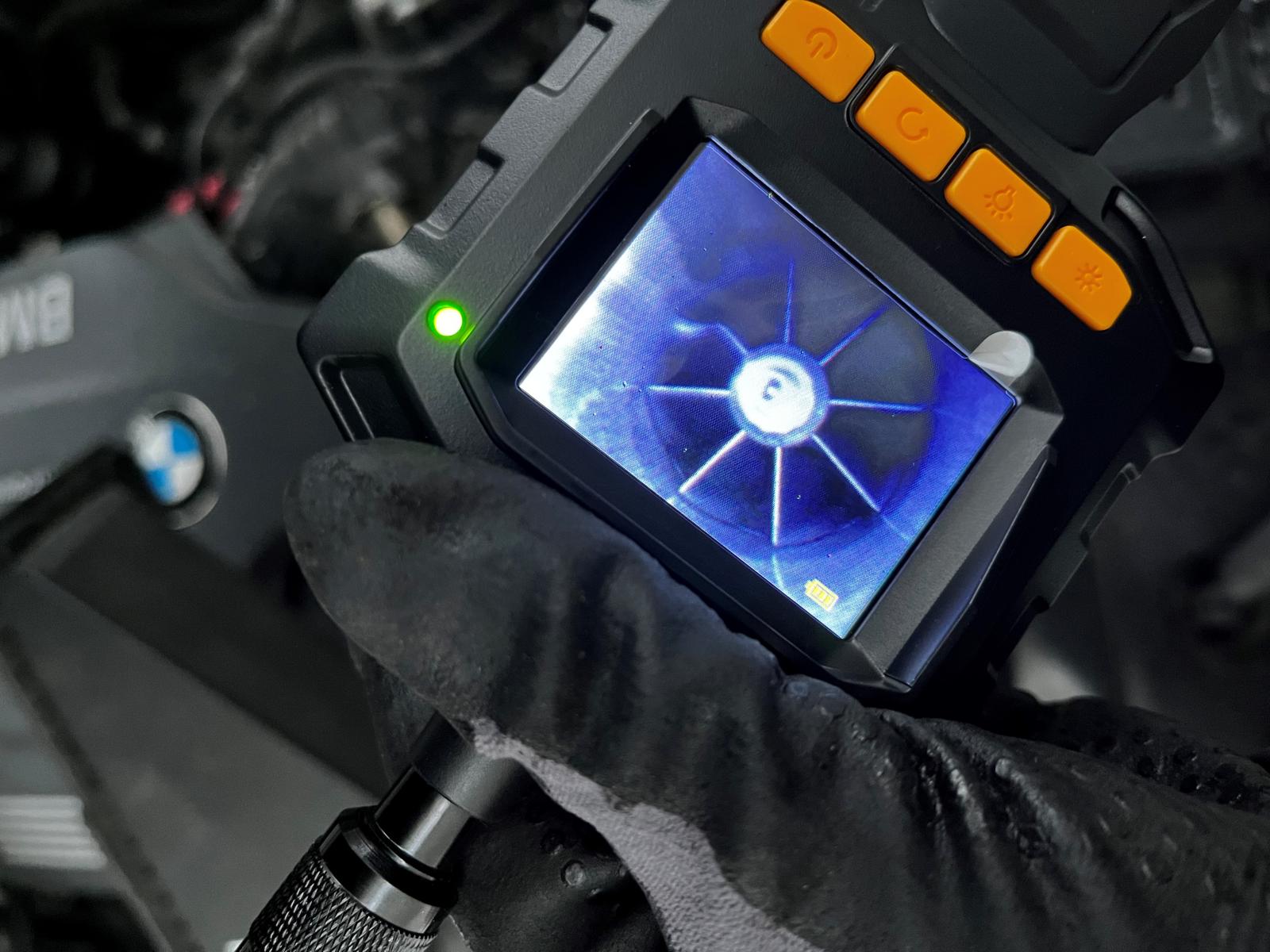

                          Noniin, pakkasten lauhduttua tuli kurkattua tarkistuskameralla miltä se näyttää. Ainakin yks siipi vääntynyt kunnolla. Pari talvea se kesti Suomen olosuhteita. Auto on tuotu etelä-ruotsista aikoinaan. Onko ehdotuksia jatkoa ajatellen? Kuva liitteenä.

                            Kerrohan kustannuksista kun saat asiaa selviteltyä, yleinen käsitys tuntuu olevan että tätä jää ongelmaa esiintyy 1sarjassa ja laakkosen mukaan varsinkin 3sarja herkkä tälle, 5ssa erilainen imukärsä joka ei kai niin arka tälle.
                            Laakkosella kustannus luokkaa 3500-4000€ koska samasta paketista paljastuu myös uusi pakosarja
                            Kyselin katselemaani 518d, vm.16, aj.145tkm goodwill tilannetta jos tämä osuu omalle kohalle, ja semmosta on kuulemma turha enään odottaa.
                            Kuulin myös että egr jäähdytin kamppanja tulossa, vaihtuu kokonaan erilaiseen, uusi on borgwarneri, tää ottaa hieman aikaa koska 100.000autoa jonossa.
                            Onko tuon siiven tutkinta mimmonen homma? Purattaako paljon?
                            Kyseisessä autossa on kuulemma turbo vaihdettu 80tkm takia gw laakkosella koska huollon yhteydessä asentaja sano että viheltää rajusti.
                            Turbo vaihdettiin, vihellys säilyi
                            Onko joku seurannut noita 5en kaihtimia miten toimii, kyseisessä autossa kuulemma aukeavat aina kun moottorin käynnistää ja menevät kiinni kun sammuttaa, täähän ei talvella kuulosta kovinkaan tehokkaalta systeemiltä, luulis et ne on ekan 15min kiinni ennenkö kone lämpenee.

                              Jos haluaa päästä hipelöimään siipiä omin käsin, niin ilmansuodatinkotelo pitää purkaa pois edestä. Sitten irroittaa huohotinputki ja löysätä turbon päästä tuo tuloilmaputki. Se ei kai hirveän iso homma ole, mutta itse valitsin kameran, koska pitää autokatoksessa ja pakkasessa touhuta, niin mahdollisimman vähän purkamista tuntu parhaimmalta vaihtoehdolta. Kameraoperaatioon riittää, kun nappaa ilmansuodatinkotelon kannen pois paikoiltaan.
