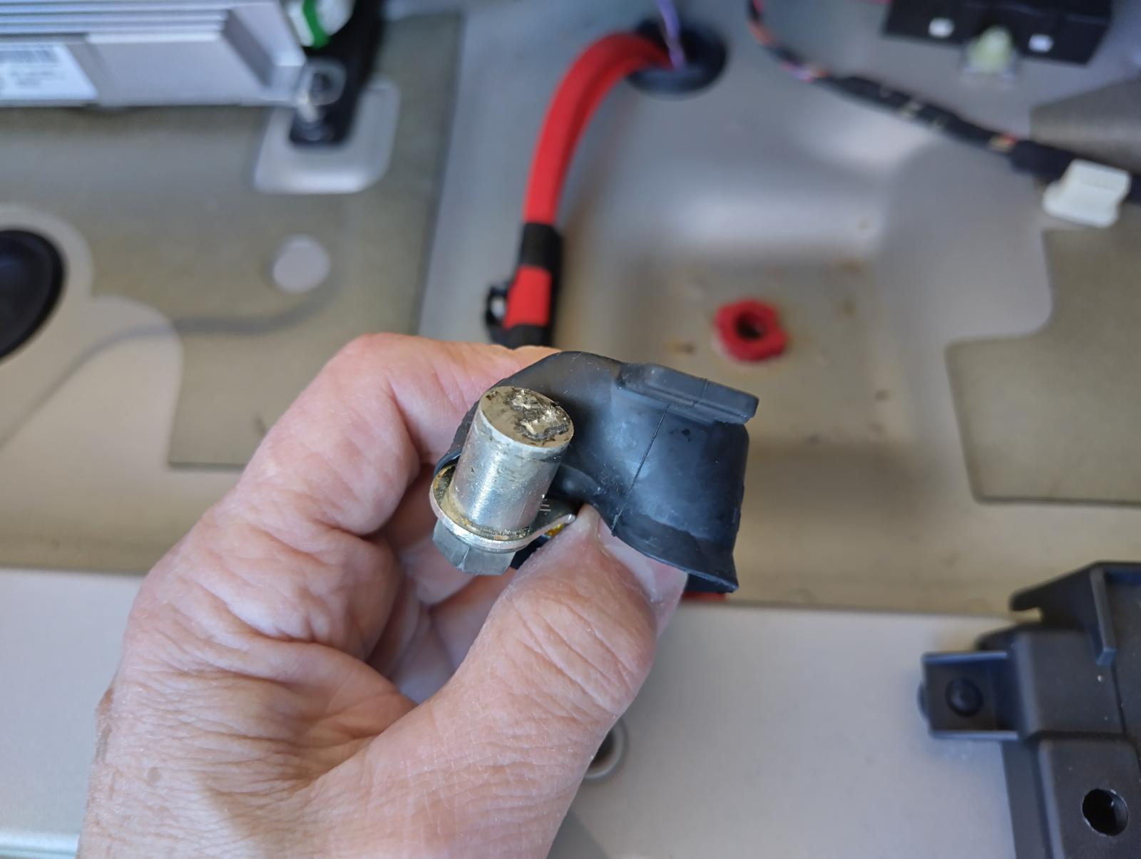

    Eilen noin ilmoitti eika starttaa. Lisavirralla keulasta ihan pikkuisen yrittaa pyorauttaa, ei juuri ollenkaan. Kontin aukaisin ja se punainen +kaapeli, joka lattian lapi menee, niin se pyorea mutikka kevyesti ylos nousi reiasta. Onko ok? Koitan puhelimella kuvaakin laittaa... Oisko kenties tuossa vika vai startissa tai...

    Tuossa kuva sielta reiasta

      Kyllä se vika on tuossa päävirtakaapelissa jos se on tuolla tapaa poikki/irti

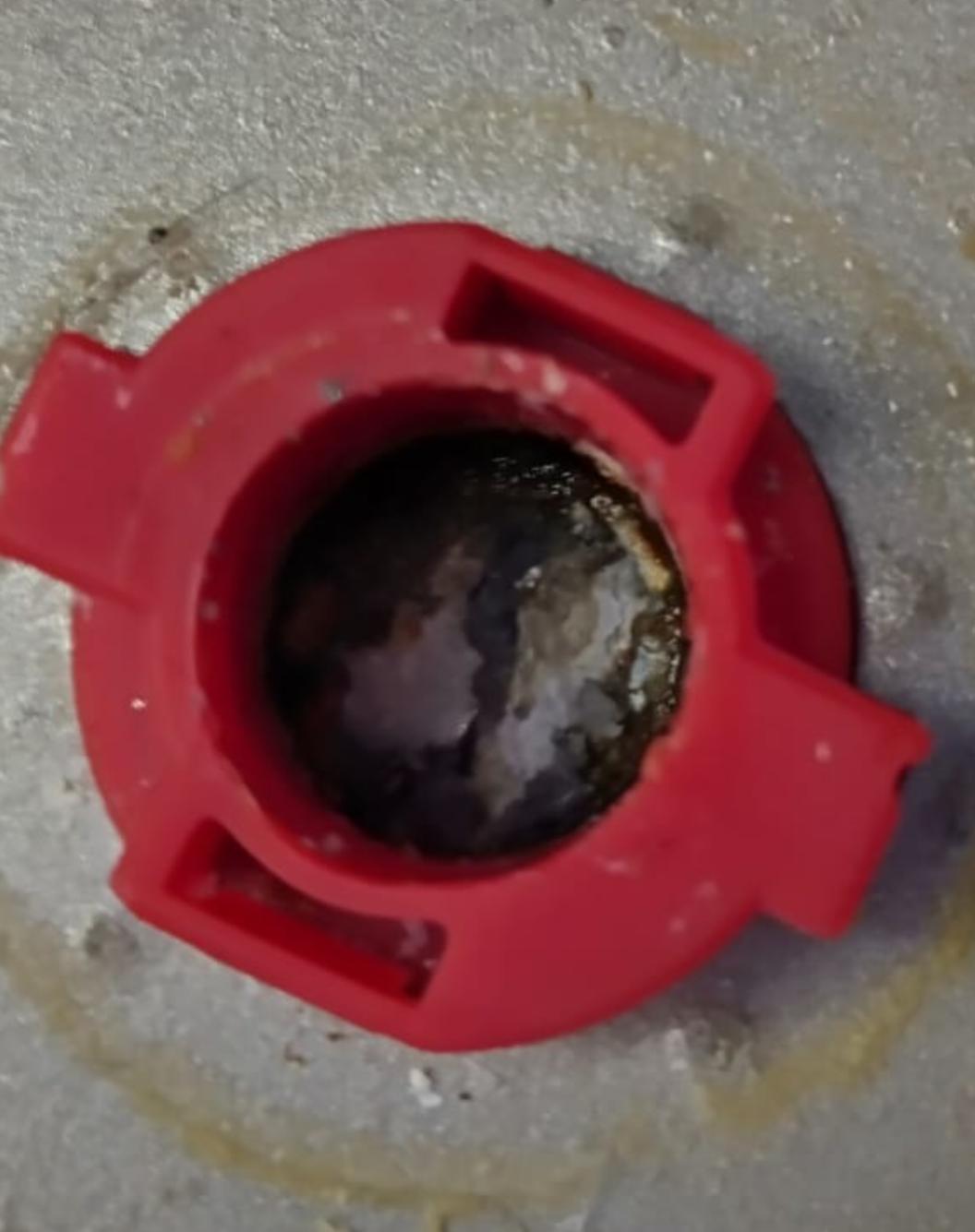

                    Siis onkohan tuo hapettumisesta johtuva? Aika puhtaan näköiset molemmat kappaleet.
                    Ja kun tuolla tavalla irtoaa niin onko se kontin vai auton alla oleva kaapeli joka pitää vaihtaa?

                      Alapuolen kaapeli on hapettunut liitoksesta, yleensä jopa vähän pidemmältäkin. Alapuolen kaapelin vaihtamalla korjaantuu, yläpuolen kaapeli irtoaa tuosta ensimmäisessä kuvassa näkyvästä liitoksesta.
