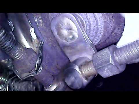

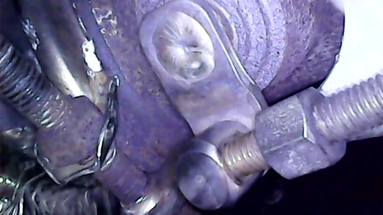

                  No nyt on kaikki läpät tutkittu ISTAn avulla.
                  Muuten kaikki toimi mun mielestä ihan jouhevasti, mutta turbine control flap eli se mikä ohjaa ilmeisesti noiden kahden turbon välillä menee melko hitaasti toiseen suuntaan. ISTA sanoo, että homma pitäisi tapahtua nopeasti, noin sekunnissa. Tämä ajaa kyllä toiseen suuntaan sitä lähes 3 sek. Voikohan toi vaikuttaa niin paljon kulutukseen ja tehoihin ? Pitäisiköhän sen mennä molempiin suuntiin tyhtä jouhevasti ?
                  Ja jos vaatii huoltoa niin onko turbot napattava pöydälle vai onnistuuko tota jotenkin elvyttää muuten ?
                  Tässä vielä video miten se liikkuu.

                    Äkkiseltään vaikuttas olevan kunnossa
                    Tuo tangon ja vivun välinen nivel on yleensä se joka jumii.
                    Siellä ahtopuolella on se läppä niin siinä on pitkä läpivienti alumiinin läpi, se taas menee jumiin siitä.
                    laiskuuden voi aiheuttaa pelkästään se, ettei hukkaportti, vaihtoläppä tai se ahtopuolen läppä sulkeudu tiiviisti eli liikematka on rajoittunut.
                    Itse olen niin skeptinen että olen uskonut kaiken olevan kunnossa vasta kun voin itse käsin testata että osa liikkuu päästä päähän ilman takeltelua.
                    Itse ottaisin tuon videossa olevan alipainekellon tangon irti tuosta vivusta ja kädellä liikuttelisin läppää niin on varmaa että se ei takkua. Tuossa isossa alipainekellossa on paljon voimaa joten läppä voi liikkua vaikka takkuaa pahastikin.
                    Kysy jos tarvetta

                      Otin se ison alipainekellon kokonaan irti kun oli helpompaa niin. Tosi herkästi se tuntui liikkuvan molempiin suuntiin. Liikeradoista nyt sitten on vaikea sanoa tällä osaamisella. Mutta ne mitat mitä ISTA antoi aikalailla kyllä näytti menevän.
                      Hukkaportissa se painuu toiseen suuntaan vähän pidemmälle kuin kello vetää sitä. Kts. video. Mutta tosi herkästi sekin liikuu.
                      Testasin vielä noita painemuuntimia niin toinen laskee kyllä vähän painetta ulos. Toinen on täysin tiivis. Taidanpa hakea vielä uuden ton converterin ja kokeilla vielä sillä.
