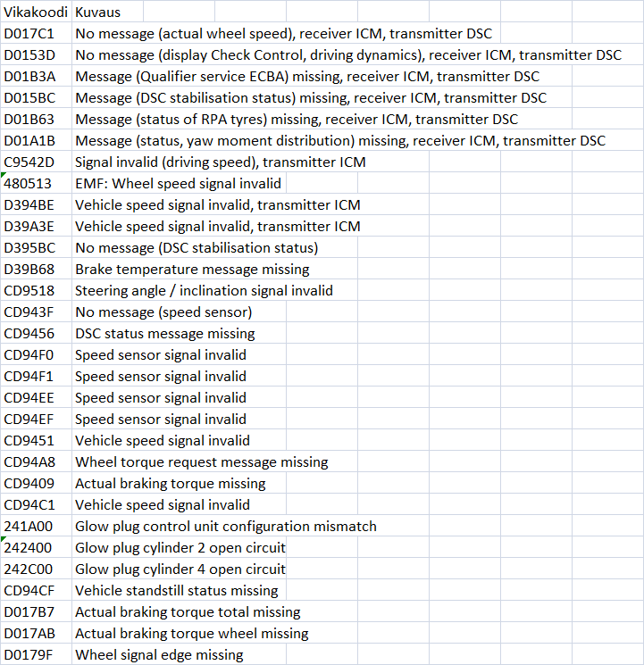

    Plussakelit tuli ja f10 koetaulussa palaa valoja reilusti.. Potilas 520d vm2012. Abs, luistonesto, nopeusmittari yms. pois pelistä. Jotain positiivista niin liikkuu omin voimin eteen ja taaksepäin.
    Onko ideoita mistä lähteä vikaa selvittämään? akku vaihdettu ja koodattu. Takaluukusta sulakkeet katottu. Aika moni koodeista viittais icm purkkiin?. Alla vikakoodit kuvauksineen.
    Vikakoodi Kuvaus
    D017C1 No message (actual wheel speed), receiver ICM, transmitter DSC
    D0153D No message (display Check Control, driving dynamics), receiver ICM, transmitter DSC
    D01B3A Message (Qualifier service ECBA) missing, receiver ICM, transmitter DSC
    D015BC Message (DSC stabilisation status) missing, receiver ICM, transmitter DSC
    D01B63 Message (status of RPA tyres) missing, receiver ICM, transmitter DSC
    D01A1B Message (status, yaw moment distribution) missing, receiver ICM, transmitter DSC
    C9542D Signal invalid (driving speed), transmitter ICM
    480513 EMF: Wheel speed signal invalid
    D394BE Vehicle speed signal invalid, transmitter ICM
    D39A3E Vehicle speed signal invalid, transmitter ICM
    D395BC No message (DSC stabilisation status)
    D39B68 Brake temperature message missing
    CD9518 Steering angle / inclination signal invalid
    CD943F No message (speed sensor)
    CD9456 DSC status message missing
    CD94F0 Speed sensor signal invalid
    CD94F1 Speed sensor signal invalid
    CD94EE Speed sensor signal invalid
    CD94EF Speed sensor signal invalid
    CD9451 Vehicle speed signal invalid
    CD94A8 Wheel torque request message missing
    CD9409 Actual braking torque missing
    CD94C1 Vehicle speed signal invalid
    241A00 Glow plug control unit configuration mismatch
    242400 Glow plug cylinder 2 open circuit
    242C00 Glow plug cylinder 4 open circuit
    CD94CF Vehicle standstill status missing
    D017B7 Actual braking torque total missing
    D017AB Actual braking torque wheel missing
    D0179F Wheel signal edge missing

    Jos kristallipallosta arvotaan, niin ehkä enempi DSC purkin puoleen vois viitata.

      Vika löytyi sulakkeista. Comfortkahva mennyt kuskin ovesta oikosee ja polttanu sitten sulakkeen numero2 josta menee virta myös dsc:lle
