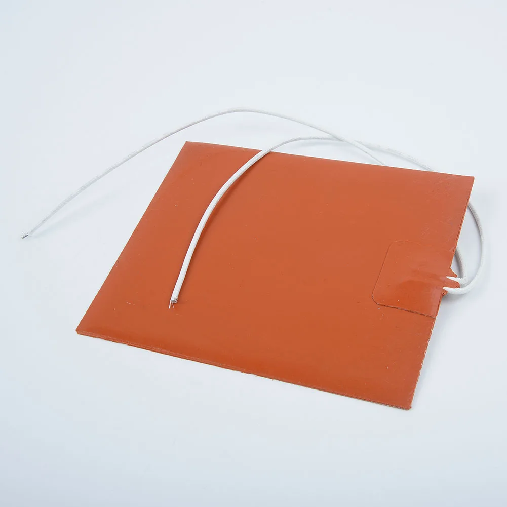

                        Ilmeisesti tuo akun lämmitinkään ei näissä auta.
                        Kyllä tuo akunlämmitin auttaa, jos päivittäin on liikkeellä ja ylläpitolaturia käyttää, kun on reilummin pakkasta, niin akku lämpenee ennen ajoa jo. Ilman akunlämmitystä Webasto lakkaa toimimasta jossain -25°C alapuolelle mennessä. Mutta sanoisin, että parempi investointi on tuo letkulämmitin, niin saa moottorin lämpimäksi aina. Akunlämmitys oli lähinnä sellainen harrasteprojekti.

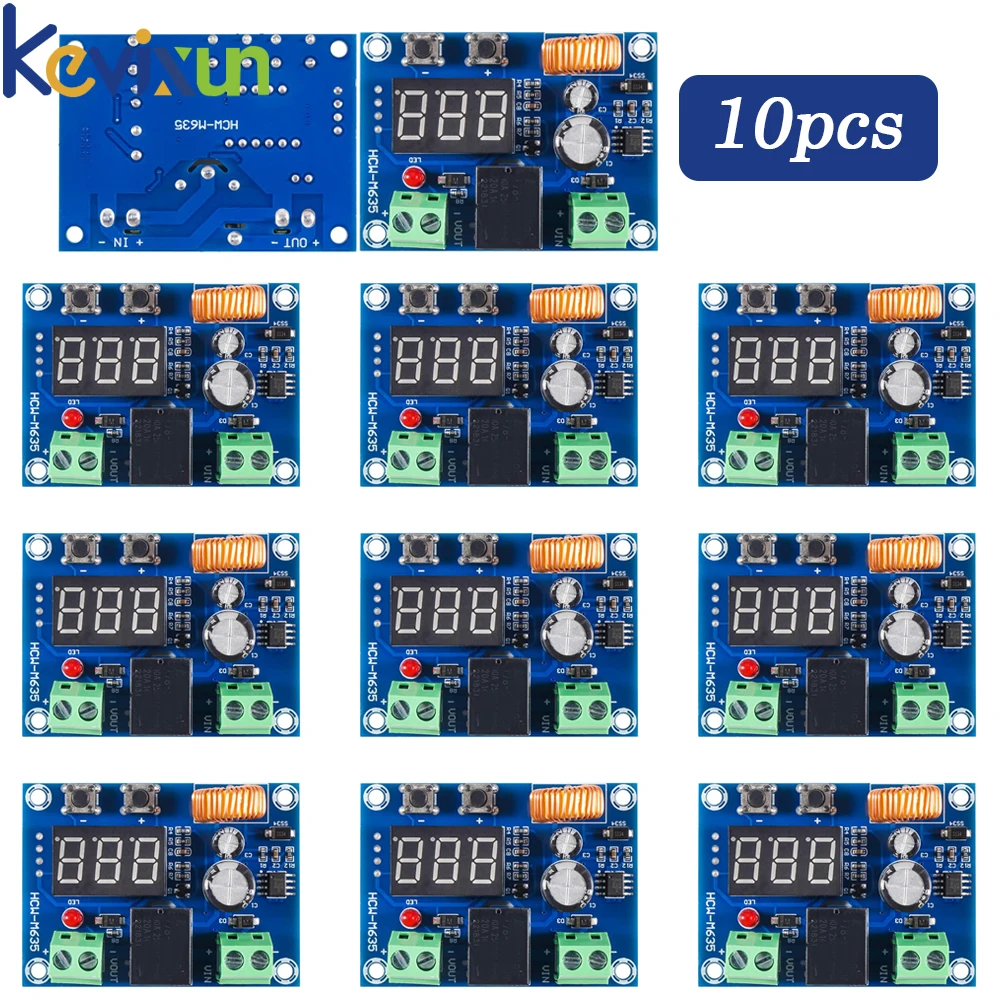

                        Tässä vähän tietoa siitä, jos joku haluaa rakennella. Tuosta suojamoduulista irrotin näytön ja laitoin sille kannan, joten sen voi laittaa kiinni vain tarvittaessa, koska näyttö vei melkein 20mA virtaa ja tuo itse moduuli vie vain noin 3mA. Bilteman alumiiniteippi jakaa lämmön tasaisemmin ja lisäksi tuossa on 2A sulake ja +20°C bimetallitermostaatti, niin sammuu kesällä kokonaan.
                        Kuvia akunlämmittimestä
                        Lämmitysvastukset 2 kpl:

                        XH-M609 moduuli alijännitesuojaukseen :
