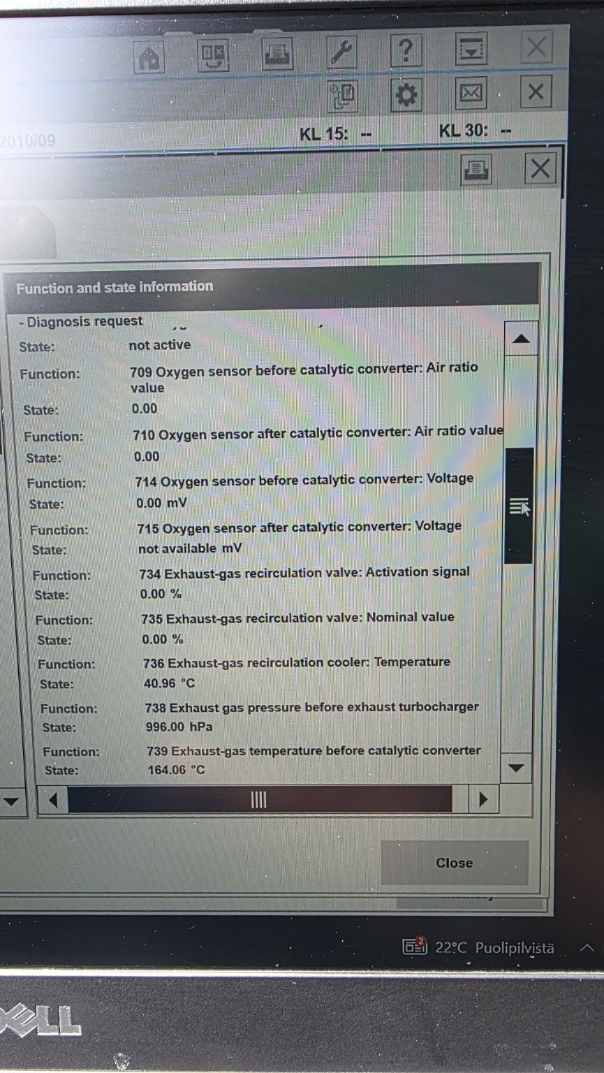

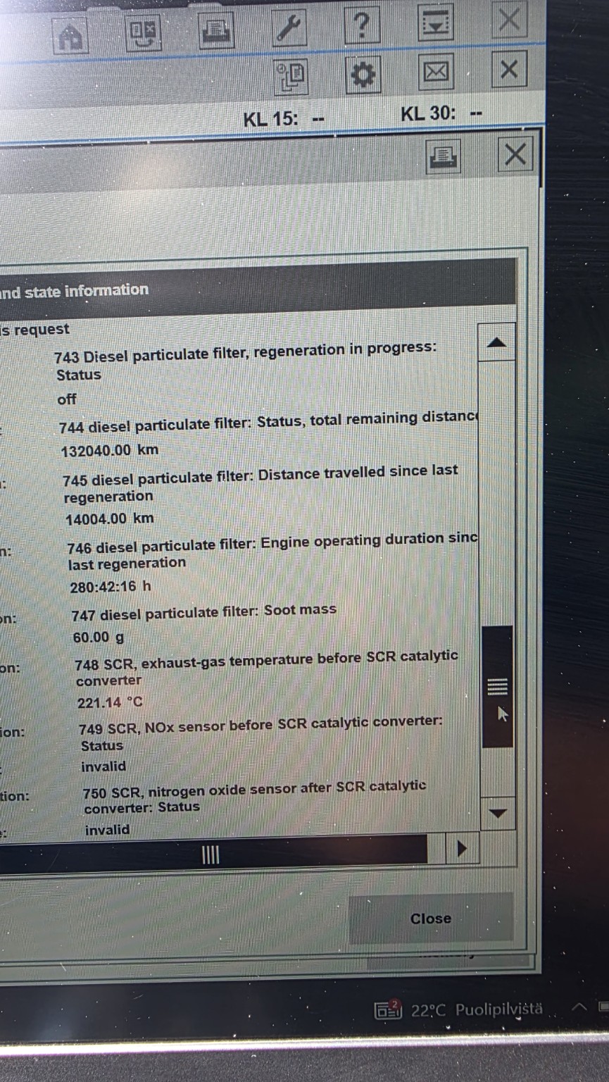

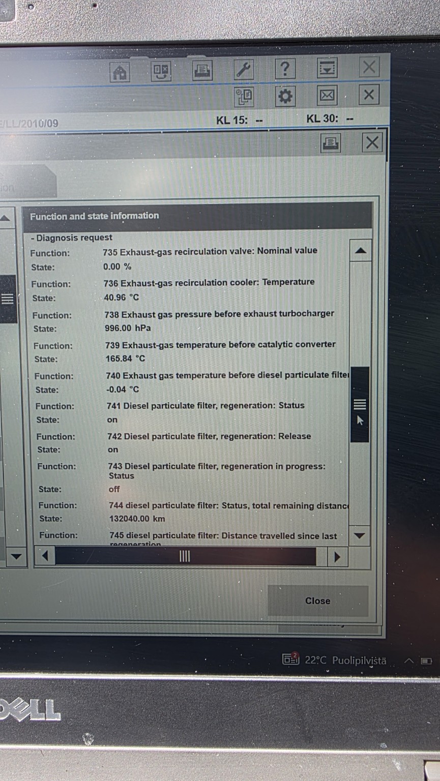

      Ohessa pari kuvankaappausta kun koitin arvoja seurailla.
      Itseä siis kiinnostaa DPF Regenin suhteen tuo 740 arvo. 739 arvo muutti tilaa kun irroitin DPF kyljessä olevan lämpötila anturin. Oletus on että tuo toinen 740 olisi myöhemmin pakoputken varressa ennen cattia tai sen jälkeen. Istassa nähtävästi nimet ristissä.
      Kuvissa myös näkyy EGR arvot, jotka ovat kokoajan 0%. En tiedä onko tuossa joku että DDE pyrkii pitämään tuon kiinni koska ei saa esimerkiksi tuota lämpötila arvoa, mutta tuo on nyt täysin arvailu (eli requested arvo on myös aina 0%)

                      Lähteekö pakkopoltto päälle? Tuo soot mass 60g meinaa että alkaa olla pönttö tukossa, eikä automaattinen poltto välttämättä edes lähde enää päälle. Jos oikeasti on 15tkm sitten viimeksi polttanut, niin väittäisin että softasta on vikakoodeja poistettu, kun ei mitään herjaa.
                          Ei lähde pakkopoltto, mutta mielestäni siellä lukee ettei saa olla mitään aktiivisia vikakoodeja imupuolella, pakokaasun kierrätyksessä, lisäksi vaade taisi olla että 10l tankissa dieseliä, coolant temp 85 ja egt kunnossa. En kiellä etteikö tuo 60g soottia voisi sitä estää, en tiedä.
                          The regeneration is started at the next trip as soon as the coolant temperature has reached a value of at least 75 °C and the exhaust-gas temperature before the catalytic converter has reached a value of at least 240 °C. Moreover, the fuel level must be at least 10 litres.
                          Oma epäilys polton epäonnistumisesta perustuu puhtaasti tuohon exhaust-gas temperature before the catalytic converter, joka on noissa kuvissa istan arvo 740, joka näyttää kokoajan -0,04 arvoa.

                            Positiivista, Sain regenin pakotettua käyntiin kun löin auton tulille ja istalla lennosta nollasin vikakoodit. Nyt soot mass 5g ja last regen 10km sitten.
                            - Väärää tietoa oli tuo Istan 740 arvo, exhaust gas temperature before catalytic converter jonka arvo -0,04. Autossani ei tuota anturia taida edes olla, joka tätä jossain facebookin ryhmässä kommentoi ja kun katselin ovokolta myytävien käytettyjen pakoputkien kuvia, ei ensimmäisissä (joka omani on) euro 5 päästöillä olevissa n57 ole edes koko anturia.
