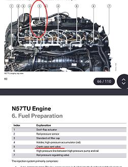

    Nyt kun on venttilikoppa remontti suoritettu ja ei enää valuta öljyä dpf päälle on ilmennyt lisää ongelmia, dpf polton yhteydessä työntää savua kampikammion huohottimen alueelta, toki voi leijailla alempaakin siihen ylös, mutta koneen muovikopassa myös on pieni öljykerros tuon kohdalla/läheisellä aluella voiko meinata mitään?
    Aiheutuu siis vain polton aikana jos pysähtyy tai hidastaa alle 80kmh.
    Suurin osa öljystä saatu ilmeisesti huollossa pestyä ja savu haiseekin hiukan enemmän kemikaalilta/liuoittimelta kun pelkästään öljy savulta.
    Koneella ajettu puheiden mukaan ~150tkm.
    Muuten ei huomaisi polttoa muttakun aloitaa aina polton siinä motarin liittymässä missä lähsetään pois.
    Kannattaako tälle tehdä mitään vai antaa sauhuta jos sauhuaa, jos tekee niin mitä?

    Vaihtuiko venttiilinkoppa? Huohottimen putki ehjä? Ehkä siellä on vielä jäänyt öljyä jonnekkin.

      Koppa+tiiviste vaihdettu, huohottimen putki näyttäisi olevan ehjä ja ei saanut rättiin mitään öljyä tarttumaan siltä alueelta. Toki mahdollista on että öljy jäämiä vieläkin on, mutta kopparemontin jälkeen poltto onnistunut ilman ongelmia 3krt ns. optimiolostuhteissa niin luulisi että öljy jäämät olisi kiehunut pois.

        Sinne pakosarjan suunnalle voi tarjota brakecleaneria ja paineilmaa, kylmään koneeseen toki. Jos vaikka jäänyt jonnekkin möhnää.
