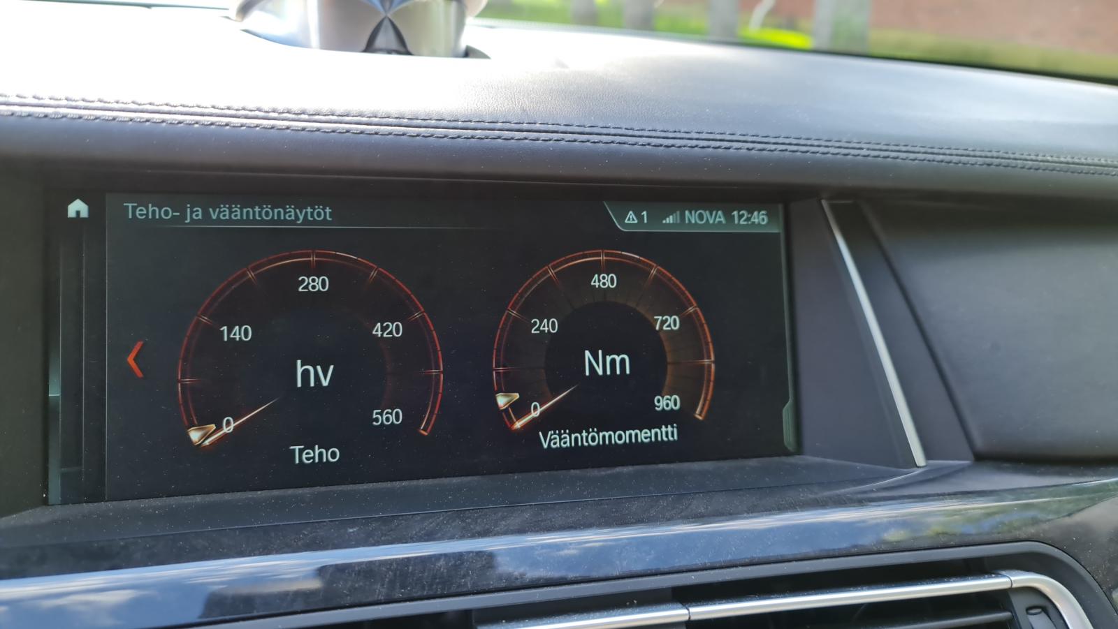

              Tässä kalibroitu F01 750xd
