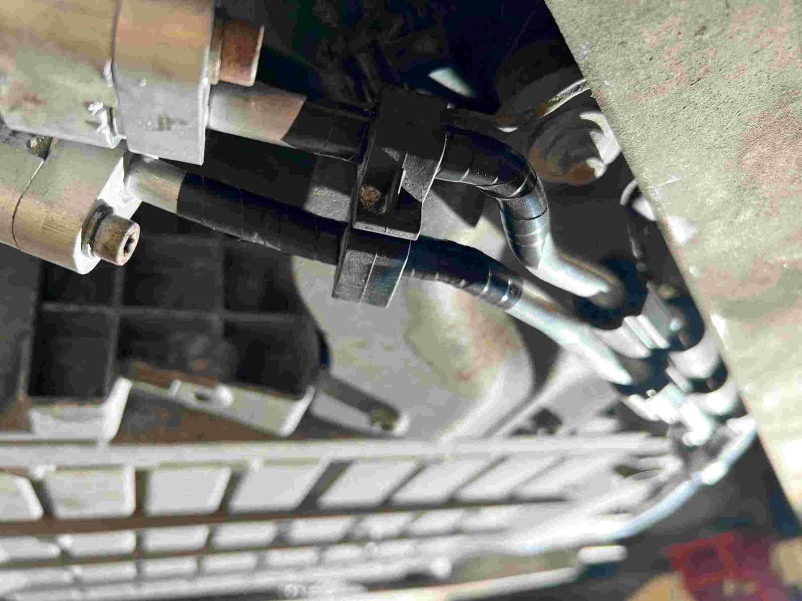

      Mulla oli viimekesänä sama homma ja todennäkösin vuotopaikka on toi muovikiinnike millä putket on tuettu , Toinen on kumin sisällä ja toinen suoraan muovia vasten jonka alta oli hapettunu ja hinkkaantunu puhki löytyy akkupaketin vierestä muovisuojan alta . Tossa kuvassa uudet putket "eristetty" ettei niin helposti hapetu puhki, Marmorilla tuplaputki 185€ tulee tiivisteet mukana helppo vaihtaa ..

        Nämä oli hyvät vinkit, kiitos. Nyt vaan pitäisi löytää jostain motivoitunut korjaamo, jossa jaksavat tehdä muutakin kuin työntää vuodonilmaisimet sisään ja hämmästellä pintapuolisesti.

              Nyt voi laittaa tähän päivitystä kun auto on vihdoinkin saatu takaisin ajoon puolentoista kuukauden jälkeen. Eli kyseessä ei siis ollut ajoakulle menevät putket. Ne oli ihan kunnossa.
