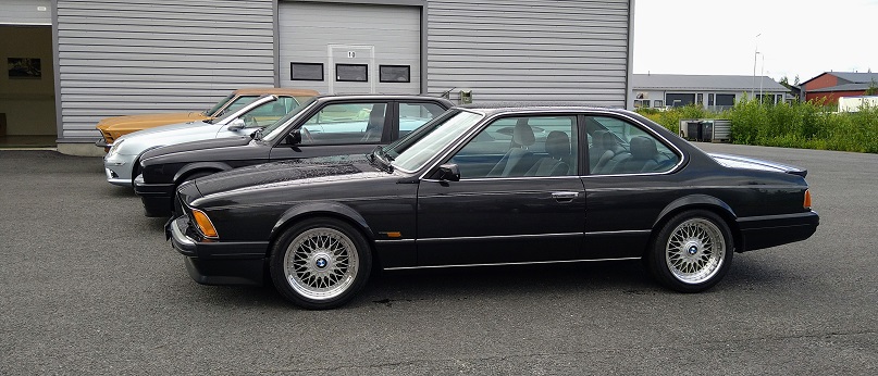

    PS: En tiedä tuleeko heti bannit, putkaa, linnaa, vankeutta ja sakkoja, mutta postaan tähän
    kuvan viime kesäisestä “pesupäivästä.”
    Edellisen postauksen aikana tallissa oli vain kaksi autoa, mutta tuli tehtyä silleen tyhmästi,
    että hankin kaksi lisää– siksi tuo E24:n maalaaminenkin on toistaiseksi vähän siirtynyt….

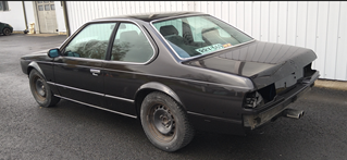

          Tuo tarinassa mainittu BMW 635 CsiA sai vihdoin tuoreen maalikerroksen päälleen, ja auto odottaa
          nyt tallissa kokoamisen aloittamista. Yhdeksän ja puoli vuotta tuo projekti oli mielessä, ja vihdoin
          keväällä se sovittiin tutun firman kanssa, ja syyskuun alussa ajoin auton maalaamon pihaan.
          Tuossa se on sitten taas lähdössä kohti kotitallia.
