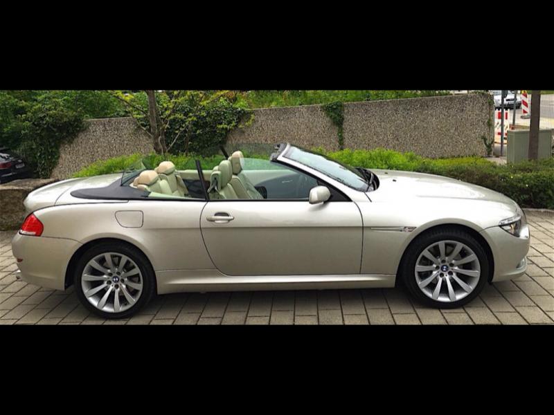

    630i convertible 2009. 98t ajettu.
    Mitkä _hiljaiset_ renkaat tuohon olisivat parhaat?
    245/35 19" Pirellin pp nero zero?
    Olen vieläkin ostovaiheessa säätämässä, koska rahoituksen kanssa kestää.
    Autossa, josta olen kiinnostunut, on renkaat loppu. Samoin jarrupalat ja ehkä levyt(?). Ennen kuin edes harkitsen, niin alle pitää saada uudet renkaat ja jarrupalat vaihtoon. Tarvitseeko se kiekkokin jarruissa vaihtaa?
    Toinen vaihtoehto on F12 640i convertible 2011. Ajettu saman verran. Sama homma. Jarrupalat ja renkaat. Hintaa alas tai uudet renkaat ja palat alle.

        Mulle tuli 245/40 & 275/35 19" alkuperäisille vanteille Hankook Evo sport2 kumit. Koko on OEM ja on hyvät kumit. Tuo 245/35 on liian "matala" :think
        Onko E64 alkupeäiset vanteet alla?
        Alla mahdollisessa ostoehdokkaassa on star spoke 117 (kuvassa) 19"
        Vanhassa E46 coupessa on /35:set alla. Ei näytä liian matalalta. Toisaalta jääkö 630i:ssa /35:lla renkaan ja rungon kaaren väliin "liikaa" rakoa? Ehkä /40:set voisi sittenkin olla paremman näköiset.
            Vanne on Style218 jossa koot ovat juurikin nuo /40 & /35.
            Tuossa ko. renkailla ja normi alustalla.
            Ei tuohon ainakaan matalampaa rengasta voi laittaa.
              Mielettömän kaunis väri
              Eli sulla on tuossa 40 takana ja 35 edessä? Ja 19"
                Ei kun toisinpäin

                  Ei kun toisinpäin
                  Tyhmä kysymys, mutta eikös silloin takapää ole alempana, kuin etupää?
                  "Naisen logiikka"
                    "Naisen logiikka"
                    Kyllä, n.2,5mm.

                      Kyllä, n.2,5mm.
                      En ehkä pystyisi ajamaan autoa tuon tiedon kanssa, vaan minulle tulisi pakoittava tarve vaihtaa ne toisinpäin
                      Onko kyseessä esteettinen valinta vai vaikuttaako tuo myös ajoon?

                        Renkaan koko merkitään näin:
                        245 on renkaan leveys ja 40 on korkeus prosentteina leveydestä.
                        Eli et voi suoraan verrata renkaan korkeutta 245/40 vs 275/35, vaan täytyy laskea montako prosettia profiili on leveydestä. Näin saat renkaan korkeuden.
                        Monesti taakse laitetaan "matalampi" eli pienemmällä profiililla oleva rengas (joka toki leveämpi) leveämmän vanteen vuoksi.
                          Totta. Puhuimme aluksi vain korkeudesta ja estetiikasta. Onko 630i noin leveä takarengas?
                            Et voi vaihtaa toisinpäin Noin se kuuluu olla, jos ei kelpaa niin osta sellainen auto jossa saman kokoiset molemmissa päissä.
                              Juu, on niissä jos/kun on tullut 19" vanteella tehtaalta ja ei se oikeasti ole leveä. Loistava ajaa 245/275 kombolla.
