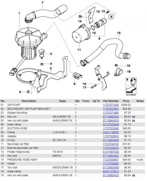

          Tämmösiä jänniä juttuja tuli läppärillä:
          DME/DDE:
          2761 - Secondary air system (bank2)
          2760 - Secondary air injection system
          272C - LR-Adaption additive per time (bank1)
          -P2187 System too lean at idle (bank 1)
          272D - LR-Adaption additive per time (bank2)
          -P2189 System too lean at idle (bank2)
          http://www.realoem.com/bmw/enUS/part...&q=11727571589 ?
          m
          • suppari
            • 4048
            Toisioilmajärjestelmä karstassa, ja vaatii aika vahvaa purkamista&kokoamista että tulee kuntoon. Toki tämän saa ohjelmallisesti pois käytöstä, kysy BMWIZ oy Tampereella tai sitten tänne meille.
              Vaikuttaako tuon disabloiminen jotenkin päästömittauksiin?
                  Ei vaikuta, paitsi että sitten katsastuksesta pääsee läpi kun moottoriohjain ei enää anna vikakoodia aiheesta
