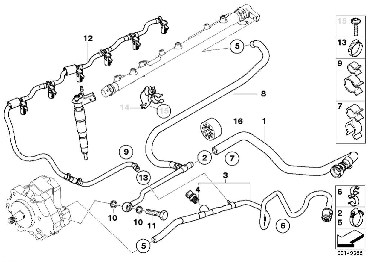

          Kuvan mukainen letku, joka menee klemmarilla kiinni pumppuun oli aivan löysällä niin että pyöri ympäri ja falskas naftaa. Vaihdettu klemmari. Kyseinen tunnistitn/venttiilin liitin oli ihan naftassa/öljyssä kun irroitin liittimen. Kirjaimellisesti täynnä jotain nestettä. Puhdistin liittimen. Huomasin että käynnistyy huomattavasti helpommin lämpimänä. Voi olla että imassut ilmaa tuosta kohtaa.
