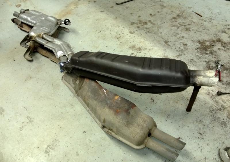

        Itse ostin Saksan eBaysta edullisesti väliosan ja takavaimentimen vuosi sitten, molemmat tulivat samalta myyjältä. Myyjä kertoi että vaimentimet eivät ole samaa merkkiä ja sovitustyötä voi joutua tekemään. Ja sitä joutui. Väliosa oli just eikä melkein mutta takavaimentimen sisäänmenoputket olivat päin persiitä. Taivutukset olivat niin väärin kuin olla ja voi. Aikalailla joutui muokkaamaan että sopi paikalleen. Kuva ennen muokkausta, alkuperäinen putki mallina alimmaisena.

              No ei mennyt tämäkään projekti niin kuin strömsössä
              eli vaimennin löytyi käytettynä ja saatiin soviteltua se paikoilleen melko hyvin. Työtähän siinä oli jonkun tunnin verran kaikkine tuumailuneen ja taukoineen. Mutta sittenpä se päätti alkaa vuotamaan seuraavan pöntön kohdalta...
              Nyt seuraava kikkailu onkin sitten melkein rakennella tuonne rakennussarjasta uusi putki. Haasteelliseksi tuon tekee se, että alkuperäinen putki tulee kahdella putkella ja tarkoitus olisi muuntaa se yhdeksi siitä keskivaimentajasta lähtien. Ja jotta ei olisi ihan bolt-on, niin nuo alkuperäiset putket on melkein ovaalit tai kuitenkin ei-pyöreät.:think
              Hyviä vinkkejä voitaisiin nyt kuulla, kuka on näitä muutoksia tehnyt. ja mikä olisi se paras putken halkaisija; 2", 2,5" vai 3"?

                ei vuoda enää, muutama pala peltiä ja pätkä liimalankaa, laipan pultit oli aika tiukassa

                  Omasta seiskasta happani putki näpeille, kun takakelkan puslia vaihtelin. pätkäisin sitten välivaimentimen persiistä putket poikki, ja hitsasin siihen 2x2"-> 2,5" Y-haaran kiinni, josta sovittelin putken alkuperäistä reittiä mukaillen perään, jonne laitoin Biltemasta ostetun 420mm pitkän pyöreän pöntön. Tähän kaverin kanssa tinailtiin rosterista siisti ovaali putkenpää. Takapöntön kannakkeiksi löytyi sopivasti Wabcon levyjarruissa käytetyt jarrupalojen pidikeraudat. Viimeisiä tosin ei moneltakaan hyllystä varmaan löydy, mutta keppiraudasta tekemällä saa yhtälailla mainiot, kun tekee vielä tuet. Ääni ei juuri muuttunut kovemmaksi, hieman matalampi on sävyltään nyt. Sisälle ei kuulu normaaliajossa sen enempää, kuin ennenkään. Kiihdytyksessä kuuluu juuri sopiva ääni.
