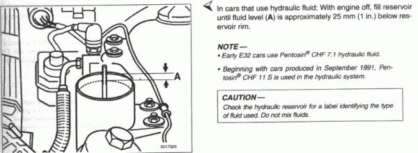

                        Hei mihin asti tuota öljyä pitää olla tuossa säiliössä. Säiliön pohjalla jokin koho joka nousee vain noin 5 cm ja säiliön yläosassa kupera sihti. Ei mitään järkevää merkkiä missään.

                          Tuossa Bentleyn manuskassahan se on sanottu, nesteen pinta 25mm yläreunan alapuolelle.

                            Eli siis 25mm yläreunasta. Siinä siis ainakin osa syy ongelmaan ku mulla oli melkein pohja näkyvissä. Oli vanha öljy samaa kamaa mut todella paskaista.
                            Tein vaihdon siten et hain biltemasta nesteimurin, sellai putki hässäkkä. Sillä säiliö tyhjäksi ja uutta tilalle. Sitten ajoin kotvan rinkiä, mutkittelin P-halissa tolppia ympäri ja jarruttelin. Uudelleen niin kauan kuin neste alkoi olla kirkasta. Mutta täytyy siis hakea vielä puteli ja laittaa sitä öljyä et on 25mm siit yläreunasta.

                              Originally posted by Masi
                              Ei tää mun kone osannut lukea moista manuaalia. Pitää vissii vähän päivitellä konetta.
                              OpenOffice riittää tuohon, voi hakea täältä.
                              Laitanpa kuvalla:
