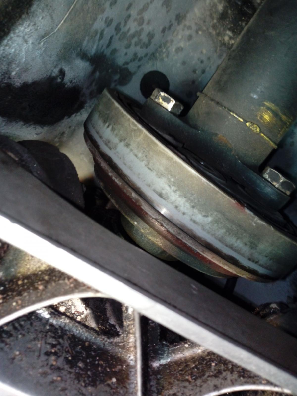

    Huomenta, aloin eilen vaihtamaan rättiniveltä. Aikaisemmin omistamissani e30 ja e28:issa jotka olivat hiirikoneilla varustettuja ei rättinivelen ympärillä ollut metallista "kiinnityskehää".
    Eilen aika loppui enkä saanut avattua kuin neljä rättinivelen pulttia. Nyt löytyy uusi rättinivel mutta tulisiko hankkia samalla uusi metallinen kinnityspanta jonka läpi tulee kolme pulttia ja jotka tulevat rättinivelen läpi ja kiristetään muttereilla? Kuva ohessa.
    Toinen kysymys koskee sitä, että kun laittaa vaihteen päälle ja nostaa kytkimen kuinka varovasti tahansa, kuuluu klonks. Tämä tapahtuu vaikka auto seisoo pukeilla. Ajattelin ensin että pakoputkisto ottaisi kiinni johonkin mutta putken kaikki kiinnityskohdat on uusittu. Tosin putki on mätä, ja uuden rakentaminen on ajankohtaista kun aika sallii. Auto on 735i manuaali ja putkahtanut linjalta 2/1987.
    Kittäen jo etukäteen.

    Kai sen metallisen osan samalla ostaa. Taitaa se klonks johtua siitä että puslat sun muut loppu kun edellinen omistaja ajeli jollain feikki m-sarjan vanteilla ja paskoilla 275(vähän yliampuen) kumeilla jotka varmaan painoivat 40kg yhteensä.
    Ei se rättinivelkään ollut kun vähän haljennut mutta vaihdetaan nyt kun sitä suolapaskaa aletaan kohta täällä etelässä kylvämään. Ei siis kehtaa ajaa talvella.

      Se on nykyään toi Facebookki se palsta johon tulee heti ensimmäisen minuutin aikana 15 eri Jonnelta tarinaa mikä ei edes liity itse aiheeseen. Täällä on hieman toisenlainen meininki.
      Se "metallikiekko" siinä rättinivelen ympärillä on värinän vaimennin. Orkkisosana maksaa noin 250€ ja tarvikkeena ei välttämättä saa ollenkaan..

        Mulla ainakin E34:ssa kyseisen kaltainen lonksunta johtu vetarista. Ulompi nivel oli väljä.

          Tuon ikäisessä voi klonksua mikä vaan voimalinjassa.
          Kannattaa kardaani tutkia huolella. Kannatinlaakeri, ristinivel...
          Perämurikasta tai sen puslista lienee järkevin aloittaa.

            ei kait sitä metalliosaa kannata vaihtaa, jos on ehjä.
            Olikos tämän ikäisissä kaksoismassavauhtipyörä? Se nyt ainakin kolahtelee vanhemmiten.

                        Kiitoksia vastauksista. E30&28 kun vaihtoi rättinivelen niin ei tarvinnut kun vaihtaa rättinivel. Tässähän nyt siis pitääkin irroittaa putkisto, kardaani ja mitä vielä, en edes muista.
                        Mitä kaikkea kuluvaa tuonne nyt siis kannattaisi vaihtaa kardaaniin, jne?
                        Värinänvaimennin on vähän kulahtaneen näköinen mutta tuskin sitä tarvitsee vaihtaa? Rättinivel oli itse asiassa hyvässä kuosissa, eli sitä ei välttämättä olisi edes tarvinnut vaihtaa , mutta purkaminen on jo kovassa vauhdissa...

                          No niin, siellä onkin jokainen pusla jne. riekaleina. Aika pienillä oireilla mennään. Ehkä se rättinivel saa jäädä paikalleen niin ei tarvitse irroittaa kardaania. Kannattaa ilmeisesti ostaa vähän laadukkaampaa osaa niin ettei tule sitä vaihtamisen iloa niin usein.
