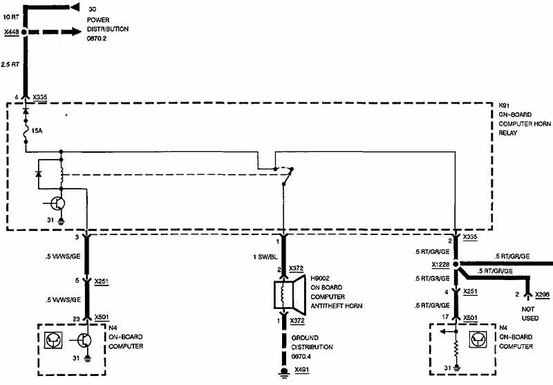

          If the OBC doesn't come up the next step is to figure out why. The list of connections is given in the table below so start by checking that there is +12v at pins 6, 8, 9 & 17. The most likely culprit is pin 17 as there will be no power to this if your car doesn't have the auxiliary horn relay installed and without power at pin 17 the OBC will play completely dead. If there is no power at pin 17 an easy solution is to cut the red-grey-yellow wire that goes to pin 17, cut it as far from the connector as possible to make life easier, and join this to the red-yellow (red with a yellow stripe, there's also a yellow wire with a red stripe!) wire that provides power to pin 9. You could join these via a 5 or 10 amp fuse if you prefer and it may be no harm to tape off the end of the red-grey-yellow wire coming from the car so it can't cause any problems.
            Ok, taidan hommata tuon releen. Bentleystä katselin, että se olisi tossa konepellin alla olevassa boxissa, numero 8 Bentleyn mukaan (88-90). Mulla on siinä rele, voisiko tuo olla sitten erilainen rele jolla tuo OBC:kin toimii? Vai voisiko releen paikka olla numero 11 joka on mulla tyhjä, mutta kun sen pitäisi olla OBC releen paikka vasta 91-94 valmistetuissa ja mulla on 89

                  Eli katkasen punaisen johdon jossa keltainen raita ja puna-harmaa-keltaisen johdon ja liitän ne vaikka sokeripalalla tuohon liittimen puoleiseen punaiseen johtoon jossa keltainen raita? Onko tosta sulakkeesta mitään iloa?

                    Jos vaan mahdollista, niin juota ne johdot kolvilla. Tuo sulake on siltä varalta ettei mahdollisessa oikkaritilanteessa pääse syntymään vahinkoja.
                    Riittää kun katkaiset tuon puna-harmaa-keltaisen johdon ja liität obc:n liittimeltä tulevan pään puna-keltaiseen johtoon.
                    Puna-harmaa-keltaisen johdon auton puoleisen pään voit suojata teippaamalla.

                      Siis miksi tehdä tuo noin vaikeasti? Eli modata siitä OBC:n reiästä sen omaa johtosarjaa, jos kerran tuolla mun konstilla selviää n+1 kertaa helpommalla
                      Tuo Janin mainitsema temppu kyllä toimii, mut suuri mahdollisuus rikkoa koko johtosarjakin...

                        Joo, kyl mäkin tohon relehommaan kallistun. Eli laitan tohon ihan orkkisreleen, on sitten ainakin ihan oikein kytketty. Toi obc:n johto kun on vielä niin pirun hankalasti kiinnitetty jonnekin kojelaudan taakse et ei oo mukava juotella. Bonuksena vielä ehkäpä palanu tietsikka ja jotain muutakin kun hyvä tuuri sattuu

                          Mut tosiaan voin kaivaa omasta autosta tiedonkin, et mitkä kaks pinniä piti yhteen laittaa. On toiminut kuin se junan vessa tuo "kytkentä"...

                            Kyseessä juuri se obc horn relay, jonka paikka löytyy takapenkin alta relepaikasta K91.
                            Tuosta kytkiksestä selviää sitten silloitettavat johdot, mailman?
