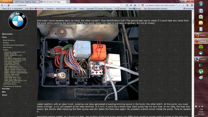

        Kuvassa on punainen nuoli jonka sisällä on punainen boxi jossa käsittääkseni jumpperi.... onko näin? Eli sillä voisin nyt testata avaamatta toimiiko molemmat pumput? Eli tiedän onko rele rikki.....

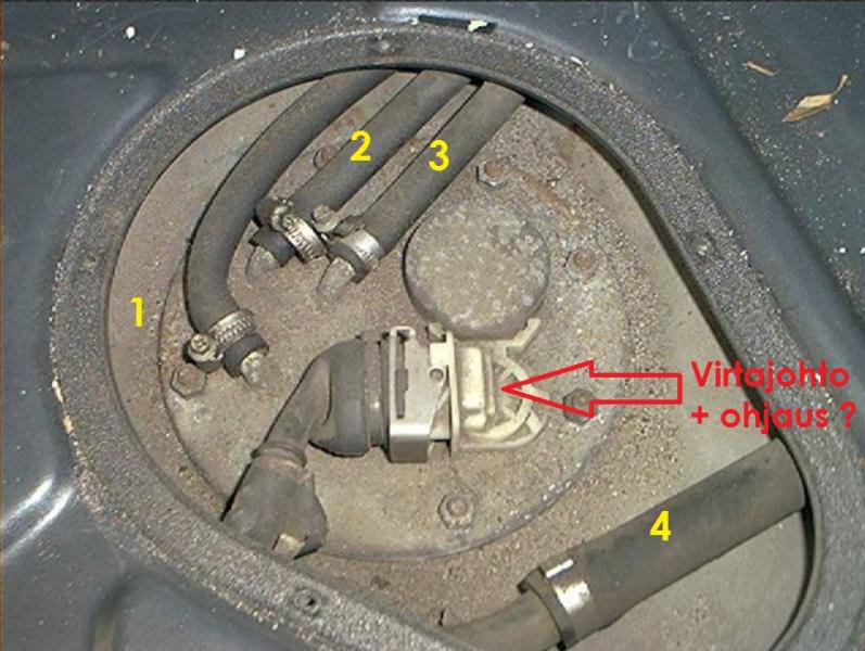

        1-4 numerot niin mikkä on tulo ja mitkä lähdöt? (750 E32 2 kpl lähtöjä ja 1kpl paluu?)

          2. kysymykseen bensaletkuista
          1 = syöttö LHS bank
          2 = syöttö RHS bank
          3 = paluu
          4 = menee oikeassa takalokasuojassa olevaan paisuntasäiliöön

            Ja kysymykseen 1 pumpun releestä:
            - Kyllä tuo valkoinen johto on jumpperi, jolla yhdistetään relesokkelin kaksi nastaa. Pumpun pitäis alkaa pyöriä jatkuvasti kirjoituksen mukaan, en ole itse testannu.
