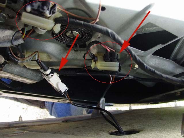

                      Jepjep,
                      Purin tänään takaovet koska vikaa oli oltava molemmissa ovissa.
                      Muutaman poltetun sulakkeen ja mittarilla mittailemalla sain selville että oven sisällä olevat 2 mustaa liitintä oli laitettu molemmissa takaovissa ristiin joka aiheutti sulakeen palamisen.
                      Joku entinen omistaja vähän remppaillut ja laittanyt liittimet väärin kumpaankin oveen, sinällään en saanut selville mitä tuo toinen liitin edes tekee, menee jonkinlaiselle kytkimelle joka on lasin lähellä ja nähtävästi jotenkin liittyy lasin liikeeseen.
                      Lasin nostin toimi kyllä ihan ok sekä ovesta että etukytkimistä vaikka sille liittimelle meni ihan väärä johto.
                      Kuvassa ympyröity liittimet jotka oli laitettu ristiin.
                      Lisäksi tietääkö kukaan mitä varten tämä ylempi johto on ja mitä sen päässä oleva kytkin tekee?
