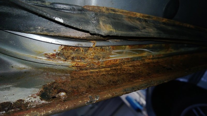

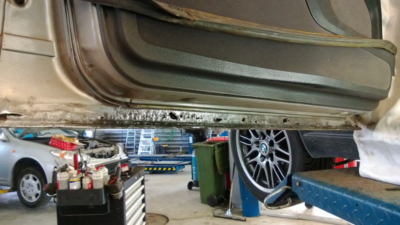

                    Ovien sisäpuolien alareunojen ruoste on kyllä pahin ongelma E32:ssa. Jos siellä ei ole ruostetta, sitä tuskin löytyy mistään muualtakaan. Oma auto on -89 735ia joka on tuotu saksasta suomeen v. 2003. Suomessa ollessaan seissyt monta talvea tallissa ajamattomana. Mittarissa 239tkm. Uudet ovien alalistat ja sivulistat tilattu. Niitä odotellessa korjailen ovien alareunoja sisäpuolelta. Ulkopuolelta ovet ovat siistit, eipä juuri ruostetta. vähän uutta peltiä pitääpi laitella...

                        Arvaas olenko etsinyt! Takaovia löytyy esim. Saksan eBaysta pilvin pimein alkaen 50€/kpl mutta etuovia ei mistään, ainakaan hyviä. Samankuntoisia varmasti löytyy. Takaovet olivat omassa aika hyvät mutta molemmat etuovet kuvan kaltaiset. Korjasin ovet eilen ja nyt lähden maalailemaan niitä. Hintaa ei pahasti kerry kun itse tekee, korjauspellit kanttasin itse ja kiinnitys autonkoritöihin tarkoitetulla kolaritestatulla metalliliimalla joka on maailman paras aine.
