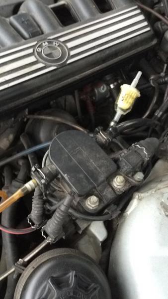

                    Kuuluuko tuommoisen osan olla kiinni vain toisesta päästä🙈

                      Kuuluu. En muista mikä ton tarkoitus on, mutta mun 725tds:ssä oli sama. Vm.97

                        Oliko tuo pakokaasunkierrätykselle huokauslinja ku alipaineet päästellään kellolta poisa. Sittehän siellä voi olla jos moottorinkumityynyt on vaihettu kiinteiksi, nii niitten paineletkuja irrallaan.

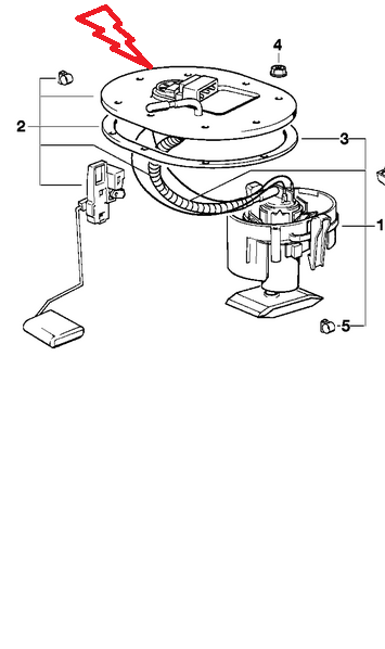

                              Sori,tarkotin siirtopumpun päällä olevaa kantta, vai liekkö millanen öky mallissa. Mulla ku hiilet loppu niin koputteli raskaammalla kädellä niin, siirtopumppu heräili henkiin vähäksi aikaa. Jurinasta kuuli sen, ja sai ainakin diagnosoitua vikaa siirtopumpulle, ku eihän sitä voinu uskoa että 39e pumppu 4kk kestää, ei sitte millään juu perkule.
                              Elikkä penkinalla kai tuommonen ja tuohon koputtaa mihin salama iskee. Auto sammuksissa ja virrat päällä, koska startatessa ja käynnissä se syöttöpumpun vane, onko se suomeksi siipipumppu voipi vetää itekki polttoainetta.
                              Se pumppu varmaan pumppaa 40s, ku virrat laitetaan päälle niin sen jälkeen turha koputella.
                              En tiijä miten paljo autoja oot ropannu va letkuja tai suodattimen otat pois nii virrat päällä pitäsi polttoaineen tulvia ja hiilet jos on lopullaan nii se voipi pelailla jonkun aikaa tuurista riippuen.
