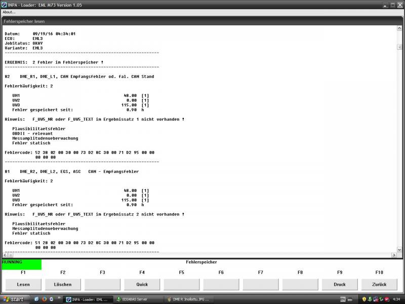

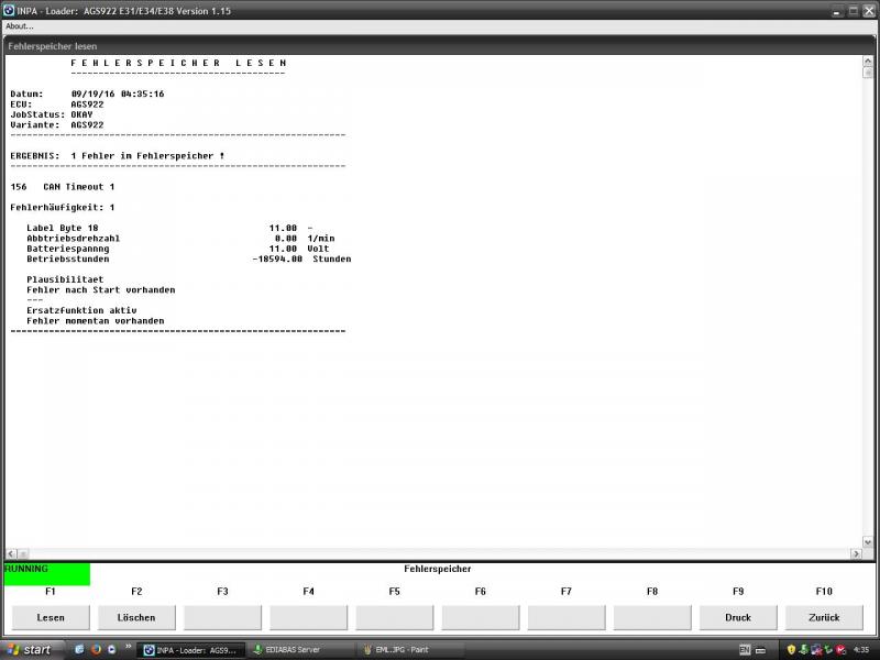

    Ongelmana on että auto herjaa Getribenotprogramm, eli 4vaihde lukittu päälle.

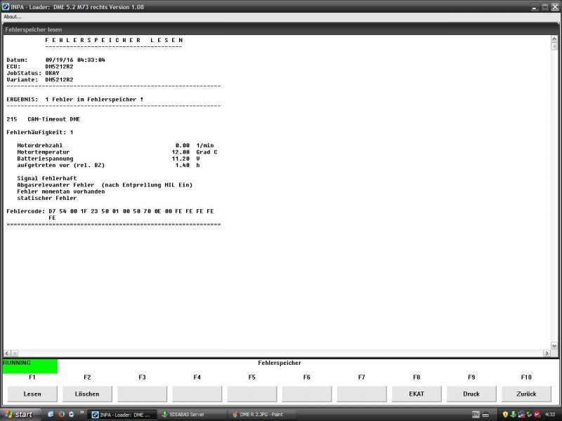

    Inpalla olen päässy vikakoodeja lueskelemaan ja ohjainlaitteet herjaa CAN vikaa. Kaikkiin muihin ohjainlaitteisiin pääsen sisään paitsi DME2.

    Kokeilin myös vaihtaa DME paikkoja ja silloin pääsin myös vain siihen oikeanpuolisen(lukemalla vasenta)?

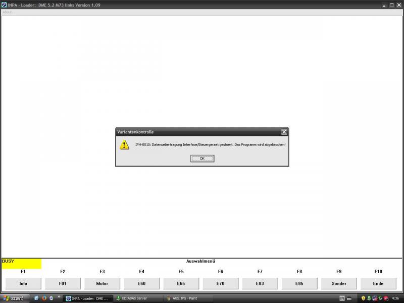

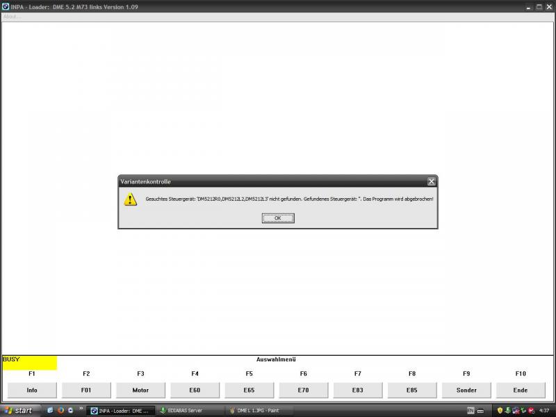

    DISillä kokeillin EML ja DME synkkausta mutta herjas että ei saa yhteyttä DME2.
