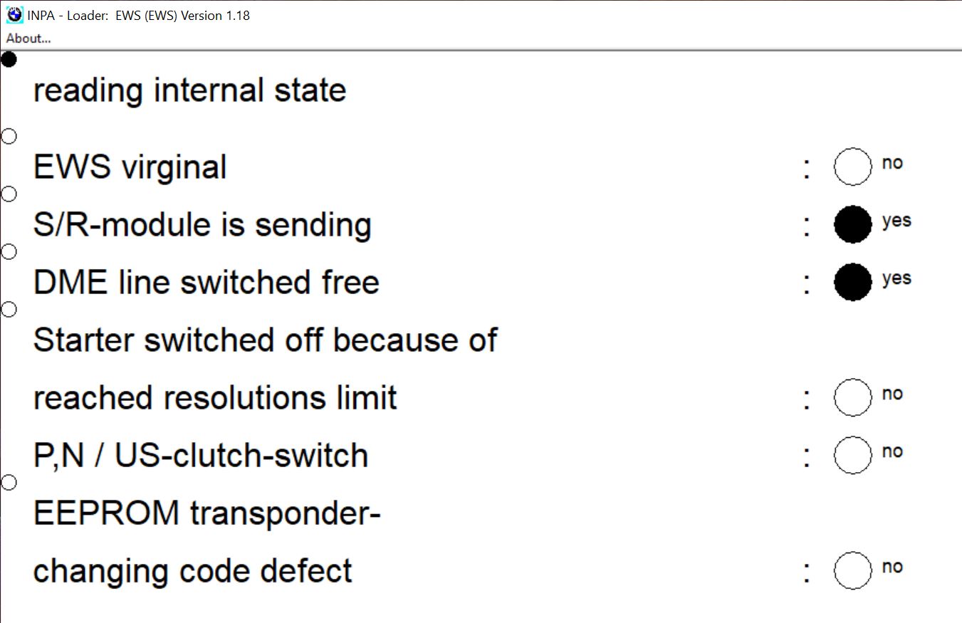

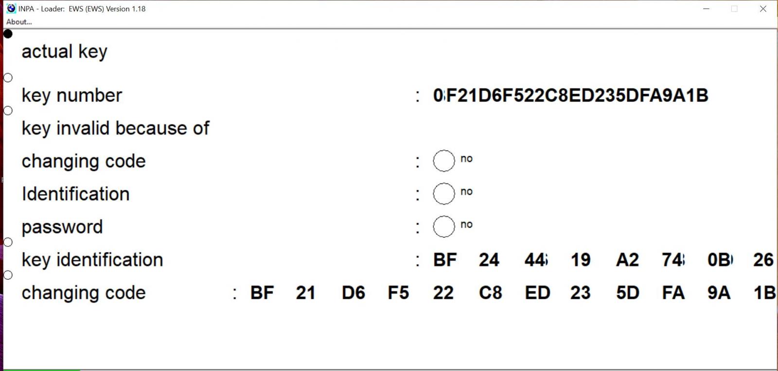

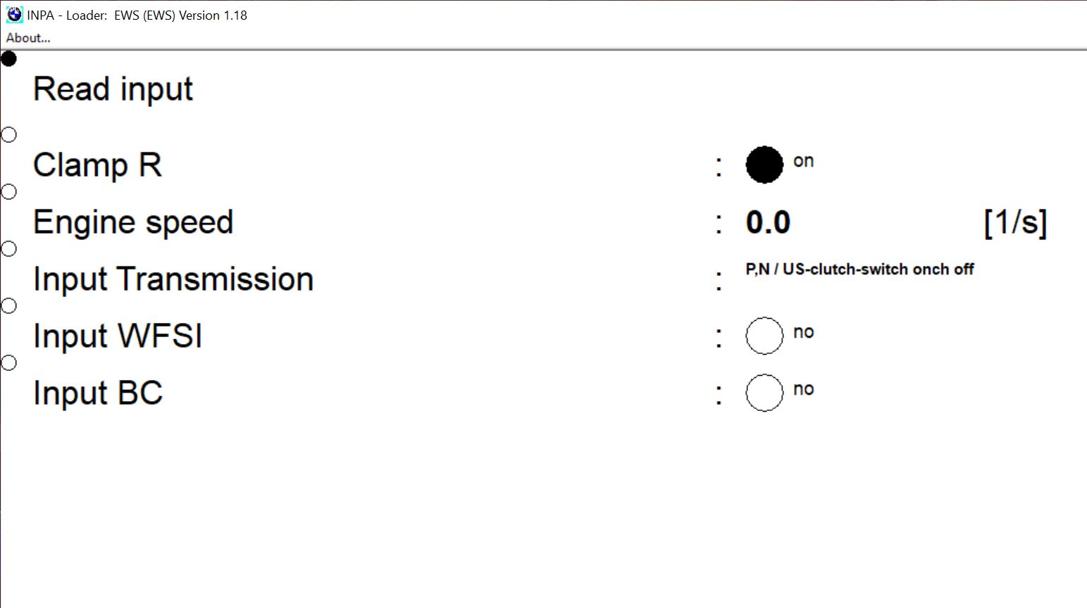

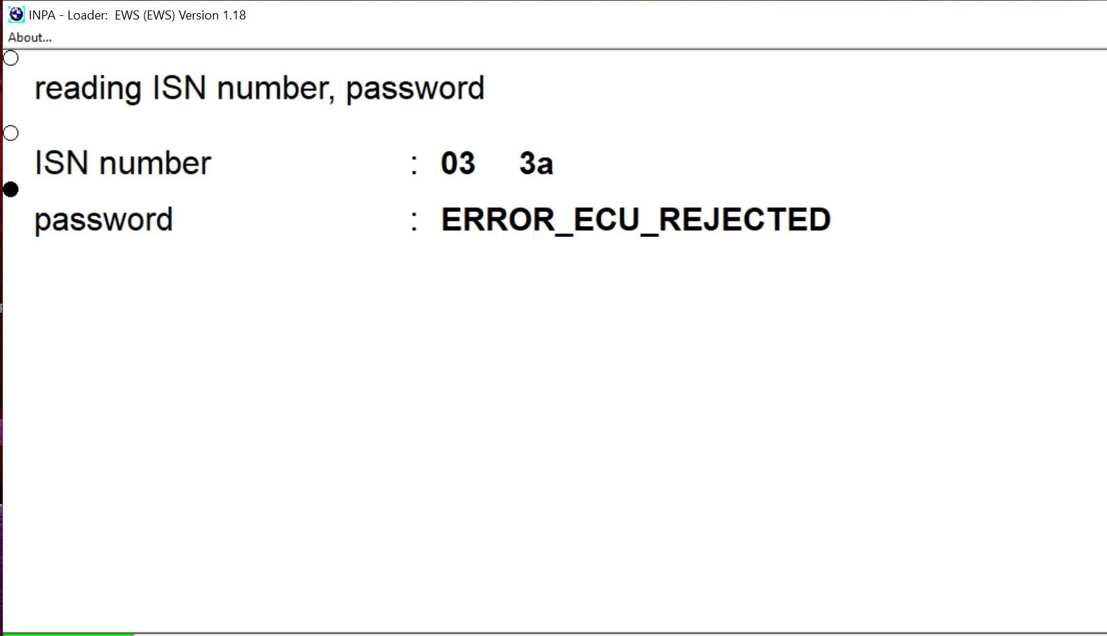

    1995 mallinen otsikon auto ei ole hetkeen käynnistynyt. Yksi vika ilmeisesti oli avaimen jälkeisessä lähettimessä (lähetintä ennen ehdin tietenkin vaihtaa startin kun oli helppo homma). Sain käytetyn lähettimen + vaihdelaatikon kyljessä olevien liittimien räpläilyjen jälkeen auton starttaamaan mutta edelleen ei suostu käynnistyyn. Näyttäisi, että kipinää ei tule tulpille asti.
    Joku varmaan osaa kertoa liitteiden kuvista, että toimiiko EWS kuten pitää? Jos EWS toimii, nii voisi siirtää vian haun muualle.

          Inpalla pääsee ihmetteleen ainaki EML, vaihdelaatikko, EWS sekä muita koripuolen bokseja. Näistä ei tällä hetkellä tule vikakoodeja.
          Voiko tuolla toisen auton avaimen jälkeisellä lähettimellä olla mitään syytä? Käsittääkseni sitä ei tarvi koodaila.

            Eli et pääse moottorinohjauksen purkkeihin kiinni? Siinä on eka haaste. Siellä voi olla mitä vaan koodeja, vaikka kammen anturin koodi ja se tappaa koneen. Onhan sulla käytössä ADS-kaapeli? OBD-kaapelilla ei noin vanhoihin pääse kiinni moottorinohjaukseen.
            Lisäksi inpalla pitää ollakirjastot noihin vanhoihin, esim mulla on erikseen pre-FL ja FL.
            Kirjoitat avaimen lähettimestä: tarkoitatko avaimen sisälläolevaa sirua vai virtalukolla olevaa vastaanotinta.
            Ensimmäisen tapauksessa sulla on ongelma.
            Jälkimmäisessä tapauksessa ei merkitystä.

              Perus OBD- kaapeli käytössä. Eli nyt seuraava homma on ettiä jostain tuo ADS- kaapeli, jotta pääsee käsiksi moottorinohjausbokseihin.
              Lähettimellä tarkoitin virtalukolla olevaa pientä boksia. Lieneekö se sittenkin vastaanotin. Tämän vaihtamisen jälkeen auto alkoi kuitenki jo startata.

                Kuulostaa siltä että nyt on syytä päästä moottorinohjaukseen kiinni.

                  Eikös tuo aloituspostauksen viimeisen kuvan ERROR_ECU_REJECTED tarkoita, että ajoneston ja moottorinohjauksen välillä ei ole kaikki ok?
